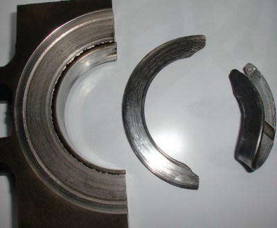

Ну извини, из за этого блеска, даже если его там и не должно быть расстраиваться не стоит, снимай 3-ю коренную крышку - основные сюрпризы возможны там.

Костян 626 GE s писал(а):
что конкретно открутить

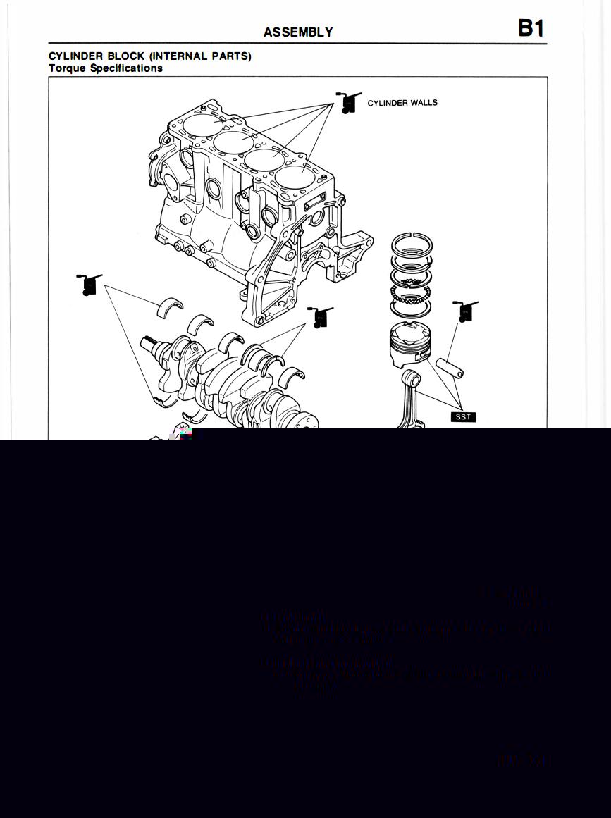

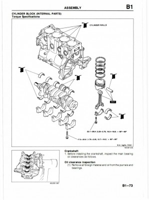

В воркфопе стр. B1-73 и B1-74
Только я так понимаю не сняв вал становить полукольцо невозможно.

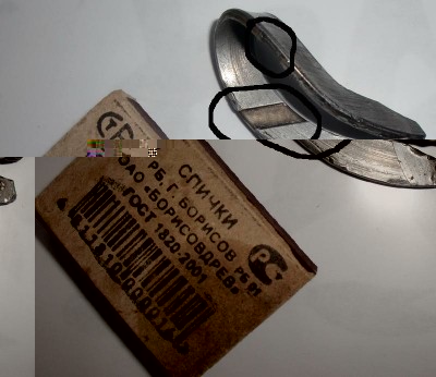

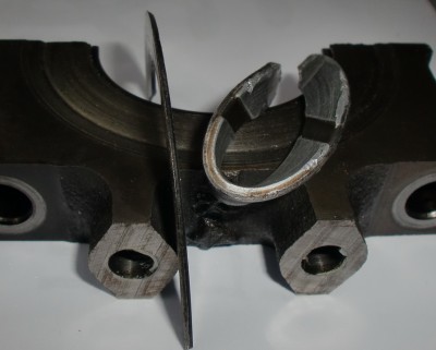

Это естественно, но ему то надо убедиться все ли там на месте!!!!
Сравни и поймешь что отлетело
CIMG0097.jpg [ 104.13 | Просмотров: 2900 ]
Комментарий к файлу: обведены пазики, такой же есть на твоем согнутом "полукольце"
0908.jpg [ 107.24 | Просмотров: 2900 ]
626 GD coupe

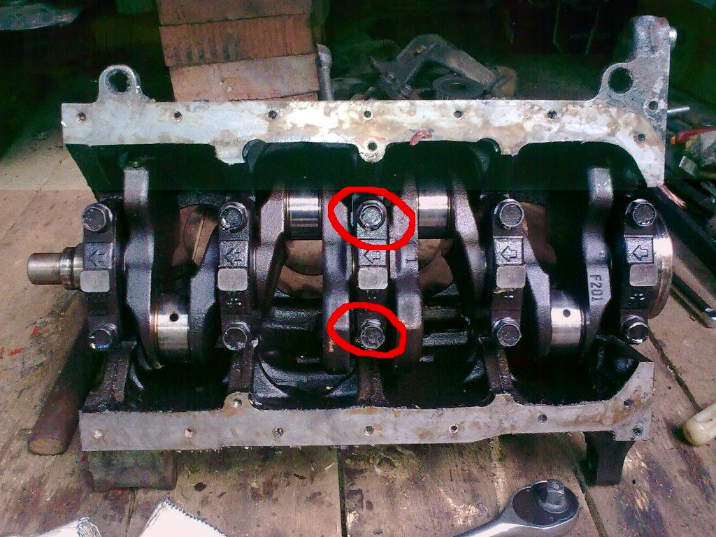

Открути пожалуйста %) те болты которые красными кружочками обведены :Bravo:
0884.jpg [ 156.74 | Просмотров: 2899 ]
626 GD coupe
Открути пожалуйста %) те болты которые красными кружочками обведени :Bravo:
Хотя подожди, правильней будет ослабить болты всех крышек последовательно как написано в книжке,и только потом открути центральную. Посмотришь на месте ли полукольца, если все Ок то ставь все обратно, и последовательно все закручивай. Не забудь про динамометрический ключ. В общем все как в книжке. Ну а если что то не на месте тогда.... сам понимаешь. :o

а эти полукольца их всего две штуки? и они под той крышкой что на картинке красным обведено?
ты издеваешься ? Чую я, что то здесь не так. Скучно наверно тебе? :twisted:

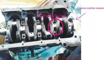

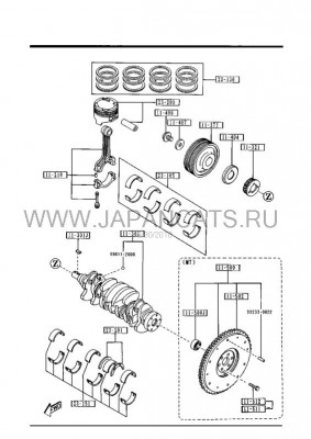

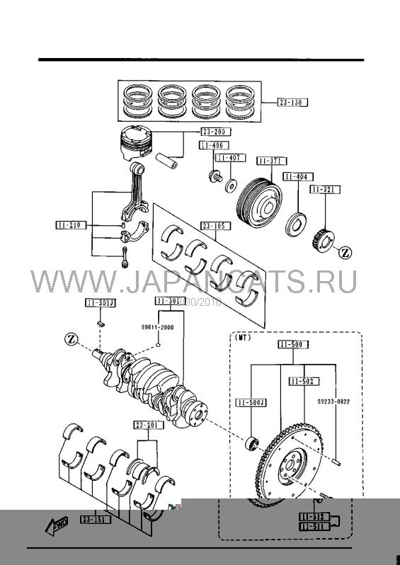

Костян 626 GE s, в наших общих советах вкралась некоторая неточность: открывать надо 4-ю крышку, а не 3-ю как писали, по картинке думаю будет понятно. (у меня дома в последнее время japancats.ru не открывается, а на работе посмотрел и на тебе: у всех эти полукольца на 3-ей шейке, у Мазды на 4-й и стоят судя по всему немного иначе. В крышке видимо кольца не будет, а оба закатаны в постель.)
Parts.jpg [ 62.93 | Просмотров: 2876 ]

Короче сегодня вскрыл все крышки , начал с третьей - полуколец не увидел , короче все вскрыл и нигде их не увидел , ни кончиков ничего , и светил и чё тока ни делал , такое ощущение что их вообще быть не должно, начинаю немного паниковать :)

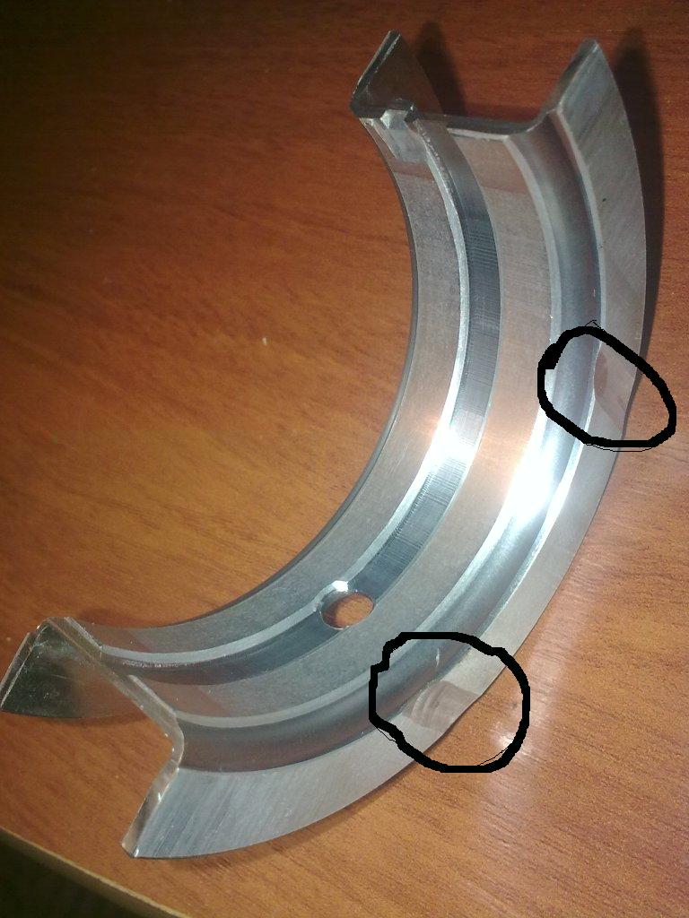

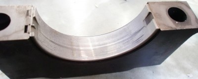

Сегодня есть результат! Снял четвёртую крышку , предварительно проверил наличие осевого люфта коленвала - он был около 1мм . Вскрытие показало что на месте только одно полукольцо и оно в изношенном состоянии , также изношена сама крышка от избыточного осевого люфта коленвала, шейки коленвала в хор. шостоянии,сейчас хочу сделать следуюшее - купить на разборке или магазине полукольца с моей маркировкой и попытаться установить их , хотел ещё купить крышку на разборке но говорят что коленвалы идут со своими крышками. Так же подскажите кто в курсе что означают цифры на вкладыше , какой ремонт?
CIMG0006.jpg [ 89.8 | Просмотров: 2749 ]
CIMG0004.jpg [ 178.42 | Просмотров: 2749 ]
CIMG0001.jpg [ 174.69 | Просмотров: 2749 ]

С верхней строкой понятно-какая шейка,в крышку или нет и цветная группа(разброс размеров),а что такое 3-не знаю

После увиденного возникает вопрос: почему вылетело полукольцо. Такое впечатление что во время ремонта двигателя полукольцо забыли поставить, а спустя какое то время, когда на крышке уже появилась выработка, его решили поставить. Вот так объяснить можно, потому как вылетело полукольцо через выработку, а та в свою очередь образоваться при установленном полукольце не могла. Если сейчас поставить полукольцо, без ремонта крышки, оно опять вылетит. Кстати не факт что на валу тоже нет выработки. Надо делать замеры и решать какие полукольца брать, скорее всего самые толстые.

А если значок 3 оправдает мои догадки,тогда колено под замену

у меня мысля всё-таки ещё и крышку отдельно на разборе купить , как думаете стоит ?
