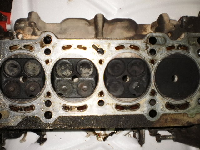

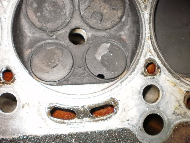

снял голову! Что с моими клапанами??? НА трех цилиндрах!

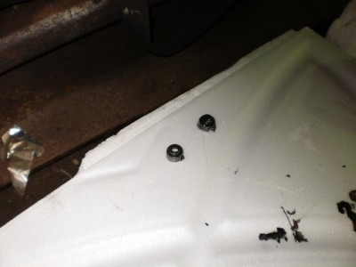

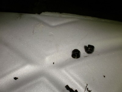

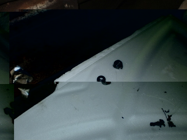

А еще когда голову перевернул, то из неё вывалились какие-то запчасти. маленькие, помятые и ломаные. Чё это, и откуда?

:shock: да это же вроде как маслосъёмные клпачки,они чё могут выпасть?

вот так! переворачивал причем аккуратно. Их наверное что-то вытолкнуло, еще и разорвало, и помяло. (видно если увеличить).

возможно из за того что прогорели клапана

То, что клапанам ХАНА понятно. Непонятно, что еще нужно проверять, замерять? Какие из-за этого еще неприятности могли или могут возникнуть? И вообще почему это могло призойти, что могло стать причиной? Вопросов уйма. Я не знаю что дальше делать!

Имхо - если седла выжили - новые клапана и направляющие (может быть).
Если седла клапанов тоже потрескались - я бы искал головку в сборе. Хоть седла и меняют, но качество хромает, себе бы не делал.
Для спокойствия желательно опрессовать. Хоть и денег стоит, но может сберечь намного больше.
Не могу представить, что произошло. Разве что по клапанам молотком били и там трещины остались. Или головку швырнули перед установкой...
Восьмерочные клапана лучше не тулить, разве что на продажу...

Serge писал(а):

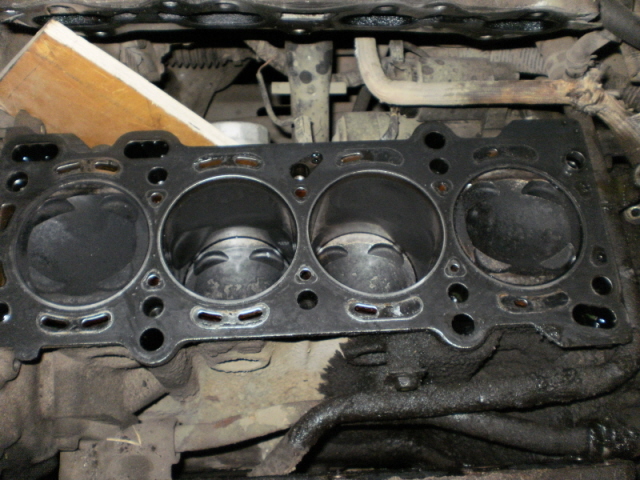

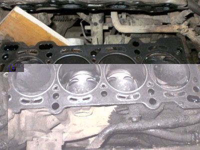

Хорошая перспектива. А поршневая не могла из-за этого пострадать? На мой взгляд состояние цилиндров нормальное.(правда я в этом ни хрена не понимаю). А поршни я еще не вытаскивал.
Решил сперва посоветоваться, вдруг скажете что все кранты - покупай двигатель. Тогда и разбирать дальше смысла нет.
Могла пострадать, а могла и не пострадать :) Нужно осмартивать на предмет задиров и мерить. В общем мерить всё, раз уж двигатель разбирается.
Случится это всё могло скажем из-за неправильной настройки ГБО - клапана прогорели.

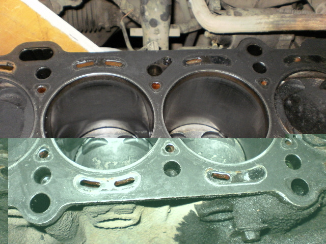

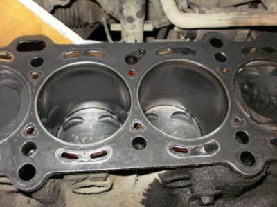

ВОТ ДВИЖОК

А я бы масла в цилиндры налил. Если будет держаться, а не протекать как в прорву, то можно не разбирать, ограничиться ремонтом головы.

А выпавшие детали не что иное,как МСК(маслосъёмные колпачки).
Единственное,что могу посоветовать,раз уж колпачки вылетели(хотя такое вообще не реально),искать голову всборе. Ибо из старой головы,в этом случае,проще клумбу для цветов сделать :twisted:

Да уж.. чего только не увидишь. Хана голове %) А поршневую разбирать по-любому, литр на 300 лечить надо, иначе новая голова долго не протянет. Удачи.
Кстати, половина блока сильно сырая, по распределителю?

Блин, может Я себя успокаиваю,но ведь могли эти колпачки оставить слесаря с прошлой замены? Уж больно они пожеваные(колпачки).Я к стати при разборке там, под клапанной крышкой, кусочек ветоши обнаружил. или КРАНТЫ ГОЛОВЕ ПО ВИДУ КЛАПАНОВ ???
Могли запросто,щас слесаря такие %) Тебе всё равно все клапана рассухаривать придёцца,вот там и увидишь на каких клапанах есть сальники,а на каких нет и сделаешь выводы,откуда взялись выпавшие!
А что по виду клапанов? Ну прогорели,ну бывает :crazy: Почему кранты-то?
Рассухарить,промерить зазоры(стержень-втулка),поглядеть что там с сёдлами.
Немного оффтопа: у меня при жоре масла 1л на пару тыщ км тоже прогорел один выпускной на первом цилиндре(
Даж темка где-то была.
После замены жор стал 1л на 500 км %) В итоге поставил контрактник.
