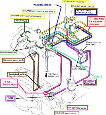

Насчет клапана обратки. Вот схема для ЗЕ моторов. Там клапан управляется э\м соленоидом. У меня же прямо из коллектора вакуум. Как должно быть? Кто-нибудь может поведать?

А по поводу управления регулятором давления - что с э\м клапаном? Должен быть или нет?!

А насчет регулятора давления - вот сам не могу разобраться уже. Вроде как давление на заглушенной машине должно оставаться.
