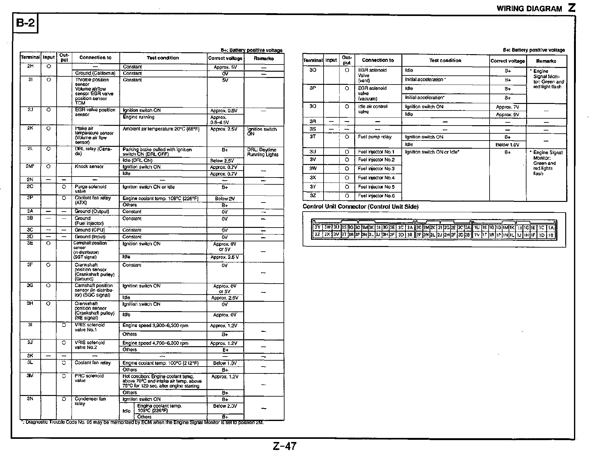

вот тут инфа по распиновкам ford probe разных лет выпуска:
http://forums.probetalk.com/showthread.php?t=1701065429
Ниже распиновка с MX3. Опыт показывает что мозги KL31/36 по распиновке совпадают с MX3 (работает без ошибок). т.е. я руководствовался этой схемой. Позже уточню различия по распиновке с моей 626 1995г.
Комментарий к файлу: распиновка K8 2
Z-047.gif [ 71.41 | Просмотров: 6525 ]
Комментарий к файлу: распиновка K8 1
Z-046.gif [ 80.71 | Просмотров: 6525 ]

пасиб за распиновку :)
