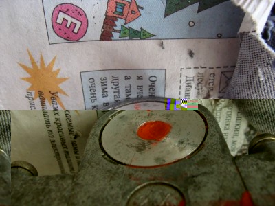

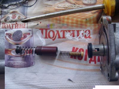

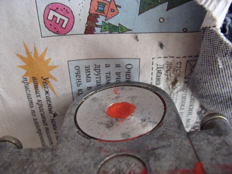

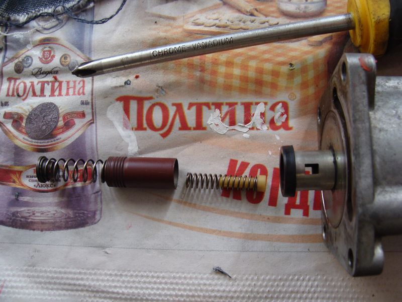

парни ,посмотрите ,по сборке вопросов нет , на фоте 157 , что это за винт красным замазан, там какая регулировка?не оттуда ли ноги с плаванием оборотов растут?Самому ,если честно, никогда в голову не приходило там что то крутить :) .
DSC00157 [800x600].JPG [ 96.37 | Просмотров: 1281 ]
DSC00156 [800x600].JPG [ 103.79 | Просмотров: 1281 ]

Получается если его закрутить полностью, пружина, которая больше в диаметре, будет сильнее сжата, так как она на этот болт упирается.... Я тебе в мыле написал что происходило в работе при данных манипуляциях

Тогда ,я все таки думаю ,дело в прокладке.

Вообщем сегодня закрутил винт, который на фото замазан герметиком, крутанул на 3-4 оборота... Завели и все вернулось на круги своя, тоесть стала работать как до чистки... Так что этот винт, помниться он был замазал белой замазкой как и ДПДЗ РЕГУЛИРОВАТЬ И СНИМАТЬ НЕЛЬЗЯ!!!! Он отрегулирован на заводе, и при чистке его не трогать! Но машина все равно работает не так как должна, а именно прогревочные нормальные, а как доходит до 800 оборотов начинает немного лихорадить, обороты скачут 400-600-400 пока ЧТО ТО не включается и обороты регулируются до нормальных там 700 и стоят как вкопанные, раньше я думал что это клапан РХХ, почему и решили разобрать и почистить... Но только вот если снять фишку с этого клапана или заводить с перемычкой происходит тоже самое, один в один, сначала прогрев до 800-900, лихорадка, что то включается и обороты нормализуются до норм. и не плавают! Вот такая история, решили пока поездить так, но если есть какие то мысли жду, все равно хочется все довести до ума, только пока устали )))
