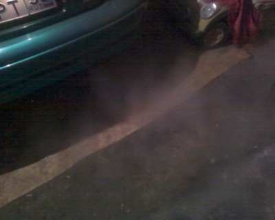

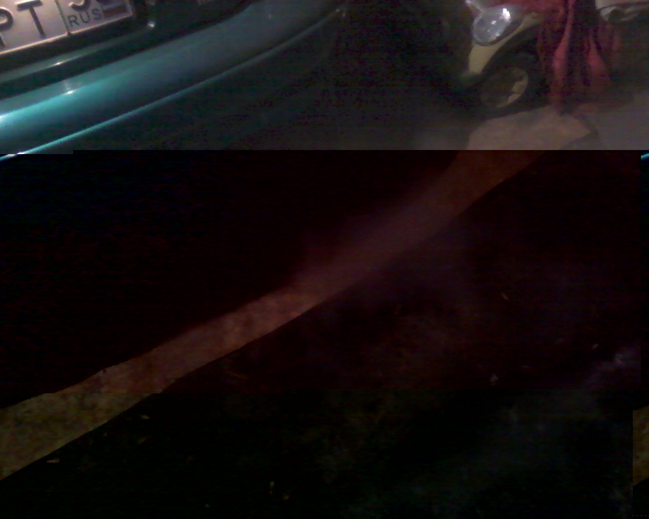

Соглашусь. Я это
IMG_8873_res.jpg [ 145.96 | Просмотров: 1597 ]
залил, в горшках по ~15 очков, а сожрала от замены до замены всего стакана полтора..
Хотя, теперь я очень мало езжу и она начала дымить при запуске (на улице те самые пресловутые -10)
Вот это
IMG_0009_res.jpg [ 111.7 | Просмотров: 1597 ]
я наблюдал при -5 примерно..

orion777 писал(а):
Виталий 035
Соглашусь. Я это
Вот это
густой дым. - имхо масложер.

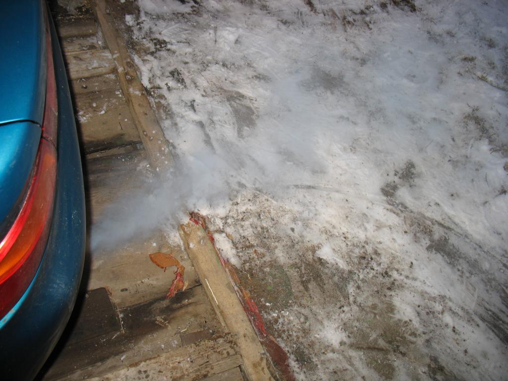

Получается, что дымок, а скорее всего парок валит совсем не из-за плохой компрессии ну и колец, а из-за чего то другого. Ну, например, форсунки или масло не очень. Да, а почему ты льешь в свой моторчик 10W40, а не 5W40, синтетика все таки, да и по-жиже в мороз не помешало бы?
-0094.jpg [ 154.6 | Просмотров: 1567 ]
Вот так у меня в -23*С. компрессию не замерял.
таки это не дымок, а парок.
у мну перед заменой колец дымок был как от старого трактора. густой.(ну или от камаза старого).
