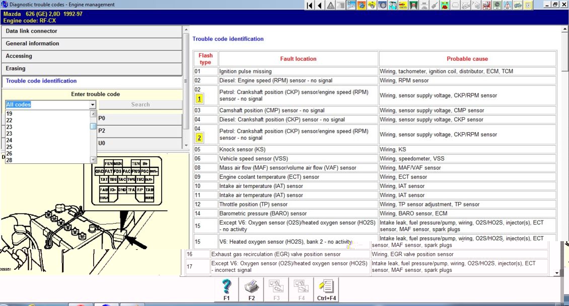

Ах и ёщё,тут вроде были у кого то сомнения по самодиагностики ниших дизельных ласточек так вот смотрим фото внимательно...
Комментарий к файлу: Вверху МОДИФИКАЦИЯ...
