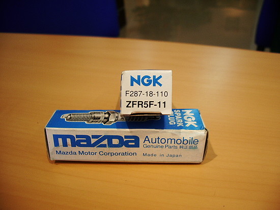

NGK свечи в ЕБУ-рге
Комментарий к файлу: как в каталоге
sv2.jpg [ 49.57 | Просмотров: 3048 ]
23 янв 2006 11:47
Best&Я, спасибо за фотку!!! Класс!
А реально сделать фото самой свечи и чтобы надписи были видны?
23 янв 2006 11:50
Astral, ну ни выкручивать же их в -32гр. мороз...сорри...
23 янв 2006 12:24
Best&Я, подумалось, что ты эти фотки делал сейчас... вот.
в -32 канешна не стоит :)
23 янв 2006 13:06

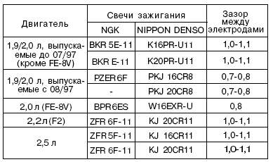

Дык там самое главное - это: ZRF5F-11 (считается спорт!), это лучше зимой, чем ZRF6F-11 по калильному числу.
Мож это тебе чем поможет (из мануала):
Комментарий к файлу: Свечи из мануала
sv.jpg [ 26.1 | Просмотров: 3025 ]
