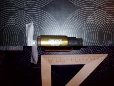

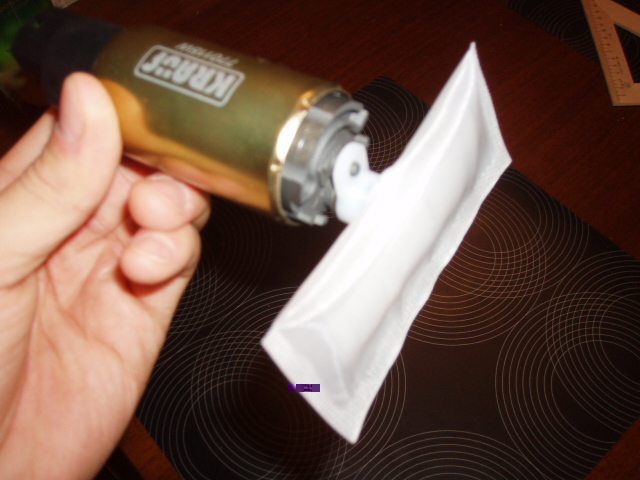

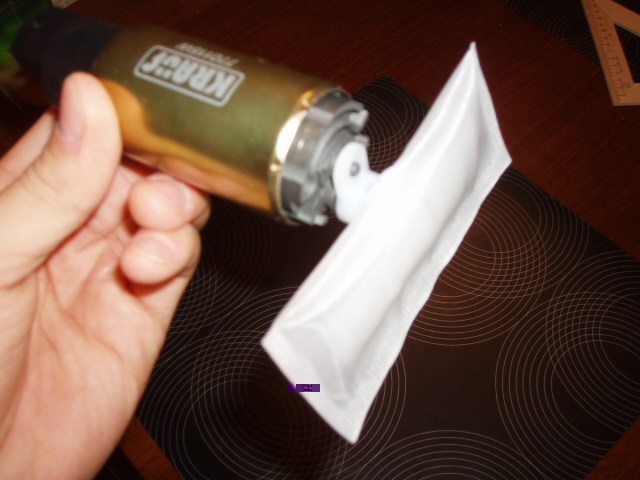

Забрал насос, чё то маленький, думал он побольше... И ещё смутило что сеточка в таком положении, на тех фото оригинальных насосов, что я видел, она другая! Кто что думает?

Лишь-бы сеточка в "ванночку" внутри бака поместилась....

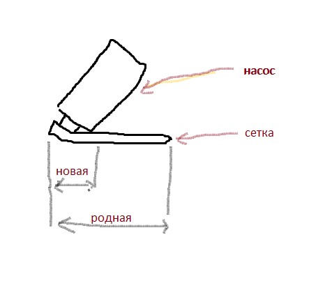

ak47acab он 1:1 с родным :). сетку наверно лучше поставить родную или аналог, у нее площадь всасывания больше. эта тоже встанет без проблем.

О!вспомнил! у себя когда насос менял, так сетка была похожа на ту как на фотке у ak47acab
.походу насос и до меня менялся, и похоже как-раз на десятошный, потому и разницу почувствовал.
ak47acab если будешь ставить родную, ставь новую. промыть как надо не получится. лично проводил эксперимент :D окунаешь в бенз. промытую и новую, вытаскиваешь и смотришь как с них вытекает бензин. угадай с какой раза в 2 быстрей :wink:

правильно смутило. надо было родную сетку ставить
