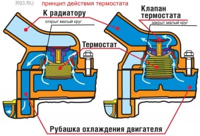

OSMENU.Термостат, в переводе на технический язык,постоянная температура.Добавляя холодную ОЖ из радиатора в двиг. при начале открытия термостата, добиваются постоянства температуры.При перегреве двигателя(больше100гр.),малый круг полность перекрывается до момента стабилизации температуры.Этим и занимается термостат.
термостата.jpg [ 110.76 | Просмотров: 1970 ]
 Заголовок сообщения: Re: Система охлаждения, проблема с оборотами и печкой. | мазда (mazda) форум
17 ноя 2011 15:01
Зарегистрирован: 17 дек 2009 12:43
Сообщений: 144
Автомобиль: mazda 626 GV, 1993, 2,0D
Это ты откуда такую выдержку с картинкой скачал (марку авто сначала узнай), сними свой термостат и посмотри устройство. Пойми, если двигатель достигнет t100 и малый круг закроется, то как будет стабилизироваться температура, т.к. двигатель будет работать и дальше отдавать тепло и ОЖ в малом круге закипит, итог - перегретый двигатель.
Может где-то и есть такая система, но точно не в наших авто.

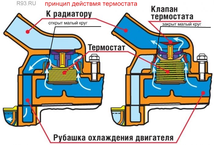

Уважаю!Фото сейчас найду.
При нагреве ОЖ внутренний цилиндр перемещается вниз и нижней тарелкой перекрывает малый круг.Жидкость пойдёт через открывшеееся отверстие в верхней тарелке по большому кругу.
Радиатор печки стоит параллельно малому кругу,но имел "радость"(греблю) с одним авто,у которого радиатор печки стоял в малом кругу последовательно и иногда машина перегревалась.Трабл оказался в том,что перегородка в радиаторе сломалась и порой перекрывала малый круг,в результате пихло перегревалось.
t2.jpg [ 5.86 | Просмотров: 1526 ]

:beer: :friends: Не стоит извинений.Для этого и создан форум,чтоб открывать для себя новое и я не исключение.Немало полезного узнал тут,но и очень много неправильных советов пишут к сожалению,хотя верят что именно так и должно быть.С одной стороны ничего страшного в этом нет,но мне кажется не стоит настаивать на своём "я" если не уверен на все 100%,а лишь выразить своё мнение.
На фото термостат не маздовский,но принципиального значения это не имеет.Кстати,на маздах был термостат с ещё одним маленьким термостатом/клапаном.Но это давно и неправда :)

Вот это термостат ГД-шки.При таком термостате малый круг не перекрывается(о чём говорили выше)
а это термостат со вторым клапаном ,на старых авто был такой,давно уж было.
термостат ГФ.Нижняя тарелка перекрывает малый круг.
