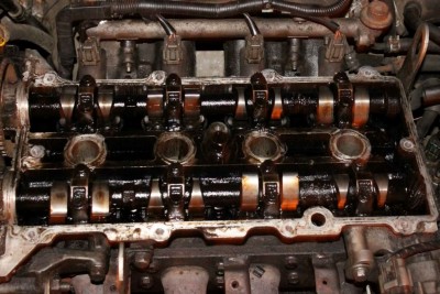

Не по 4му ли цилиндру (как на тазике) ставится у вас. Хотелось бы увидеть весь вал. Похоже зубчатые колёса не отво рачивались от распред валов. До этого работало?

нет, по первому цилиндру.

Да, нет! Твоя фотка говорит, что по 4. Хотя хорошо бы действительно фотку всего распреда. Но насколько я понял по первой фотографии (слева впуск - справа выпуск) поршень 1 цилиндра у тебя в таком положении находится в районе НМТ и такт сжатия у тебя сейчас находится в 4 цилиндре. Попробуй переставь трамблер на 4.

Оба вала.
1 поршень кулачки противополжно, 4 встречно,все как и должно быть.
В 4м цилиндре пойдет открытие впускного клапана,искры там не должно быть.
Оба в ВМТ.

Согласен, по первому. Но при таком расположении валов должен быть очень крутой подъём кулачка вала. Проведи эксперимент, из положения на фото потихонько проворачивай коленвал (за болт на шкиву коленвала) и посмотри после поворота примерно на какой угол, начинает открываться выпускной клапан.
P.S. Если фазы стоят правильно, тебе придётся сильно опережать зажигание (при условии наличия искры)
А что ты делал, после чего двигатель не завёлся?

Согласен. Был не прав, сейчас искра должна быть в 1 цилиндре. Надо смотреть наличие искры вообще. И еще как вариант проверки вмт 1 цилиндра. В 4 цилиндре сейчас должно наблюдаться перекрытие клапанов и подъем впускных и выпускных клапанов должен быть примерно одинаковый. Посмотри на свои валы - на фото плохо видно, но похоже, что все ок.

Подьемы одинаковые,стоят четко горизонтально все 4 кулачка,не отклонены, на 1и4 цилиндрах, только на 1 цилиндре наружу, на 4 цилиндре навстречу,как и должно быть.
