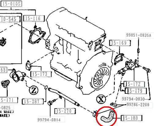

Баллы репутации: 21
как вариант места для установки
.JPG
.JPG [ 43.51 | Просмотров: 1584 ]
снятие потолка на GE хетч

Вагоновожатый писал(а):
Самое интересное - никто не хочет показать ,как установлено. Как в такой ситуации давать советы? :pardon:
Я так соединял
Комментарий к файлу: НЕ ДЕЛАЙТЕ ТАК НИЧЕГО ХОРОШЕГО НЕ ВЫЙДЕТ!!!
JPG.jpg [ 77.47 | Просмотров: 2400 ]
 Заголовок сообщения: Re: электроподогрев двигателя | мазда (mazda) форум
07 фев 2012 16:40
Сообщений: 664
Откуда: г.Оренбург
Joker 626 GE
Ты разрезал шланг Х который идет на радиатор охлаждения, второй куда?

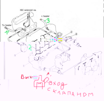

07 фев 2012 18:39
Сообщений: 1353
Автомобиль: Demio
Баллы репутации: 46

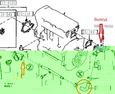

Самое главное в этой системе,расположить нагреватель как можно ниже,обеспечив максимальную разницу по высоте между забором на нагрев и выходом нагретого антифриза. Причём располагать нагреватель, желательно, максимально ближе к заборному шлангу.Самый оптимальный вариант: забор около помпы, выход в точках 1, 2 или 3. Клапан в нагревателе,чтобы при работе помпы антифриз не шёл через нагреватель.
2.jpg [ 155.45 | Просмотров: 2382 ]
07 фев 2012 21:14
Зарегистрирован: 17 дек 2010 21:41
Сообщений: 63
Откуда: Йошкар-ола
Автомобиль: Mazda 6 ,2.3л,166л.с
Это все понятно но наГФ совсем другая система ,там нет сливной пробки на блоке а у помпы подогрев ставить негде та выпускной коллектор и ремни на гур на кондер.

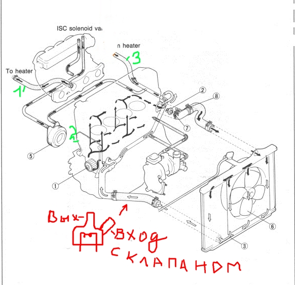

08 фев 2012 06:11
Сообщений: 1353
Автомобиль: Demio
Баллы репутации: 46
Fil12Rus писал(а):
А как быть с ЭТИМ? :pardon:
11.jpg [ 82.98 | Просмотров: 2356 ]

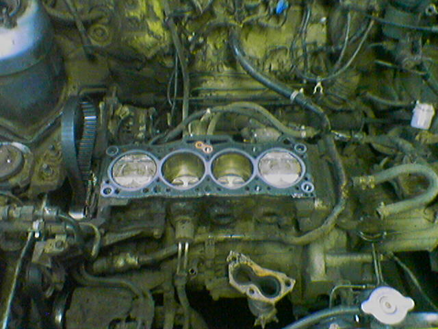

osmen писал(а):
Жиндосина писал(а):
А тэну в блок ни кто не пробовал? У меня GD из Швейцарии приехала, так у меня в блоке был воткнут обогреватель и провод выведен под бампер. Наверняка можно найти в инете такую приблуду и не надо колхозить ни чего от ТАЗов
Импортные обогреватели в рубашку охлаждения удобнее, но значительно меньшей мощности (500-600 Вт.)
Ну и что что мало, думаю для поддержания плюсовой температуры двигателя хватит этой мощи, зато нету: (см. ниже цитату), а это связано:
1. рашенавтопром (насос)
2. кромсания трубок ОЖ и вставки инородного девайса в магистраль и как следствие снижение скорости циркуляции жижицы, а соответственно могут вылезти проблемы летом :)
Fil12Rus писал(а):
Да подогрев это не простая штука, вот что у меня ,поставил подогрев ,первый день все отлично грел как положено , на второй видать отказал обратный клапан и он начал давить в обе стороны-сам нагревается и шланги вокруг себя нагреет а движок холодный, щас такие мысли либо поставить дополнительный моторчик чтоб принудительно толкать антифриз, либо перебрать подогреватель и починить клапан . Кто что посоветует.
Комментарий к файлу: вот как у меня кипятильник торчал
051112_135641.jpg [ 61.59 | Просмотров: 2350 ]
