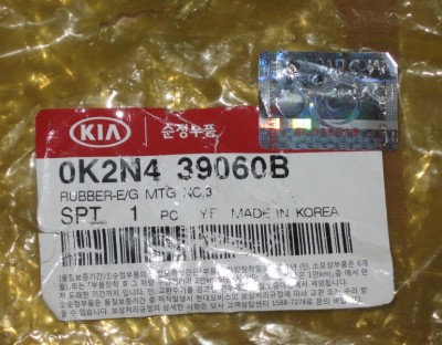

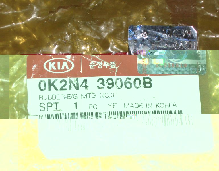

Поставил сегодня подушку правую самуууююю дорогую от кильки как тут написано. Всё огонь спасибо большое за инфу. :Yahoo!: :Yahoo!: :Yahoo!: :Yahoo!:
конкретнее пожалуйста.
какой номер подушки?

0K2N4 39 060B вот этот номерок. Как написано выше втулка от жиги идеальный донор правда пришлось их 10 штук купить за 180 р. тока комплектом продавали :D :D :D (Жулики) Вспомнил и ещё вам в помощь кто будет втулки делать. Втулки от жиги сделаны как мне сказал токарь из чугуна. Поэтому их нужно точить на малых оборотах станка а то 2 втулки у меня просто пополам порвало. Не зря 10 купил.

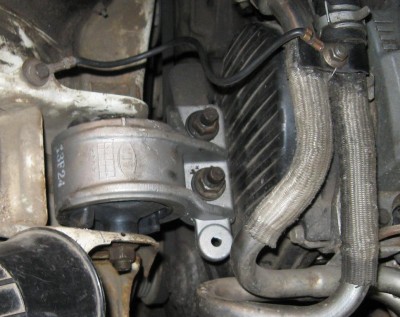

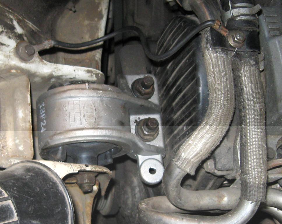

Вчера поставил киавскую правую опору - встала как родная :good: :Yahoo!: , без каких либо переделок и доделок. Фото не получилось :( (сдохли аккумы).

чего-то не врубился это на GD? Какая именно?
Дык, правая самая дорогая. :D

Vadim1024 писал(а):
как ощущения, у меня просевшая сильно уже давно.
Ещё не ездил, но на холостых вибрация, значительно, стала меньше. :good: Вот завтра в Вологду сгоняю и отпишусь что и как (да и фото постараюсь сделать).

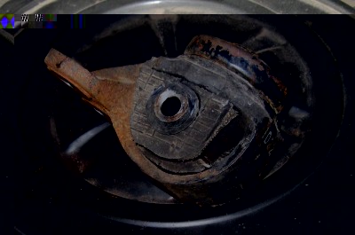

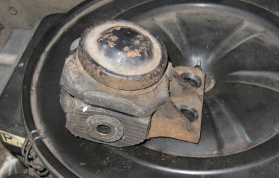

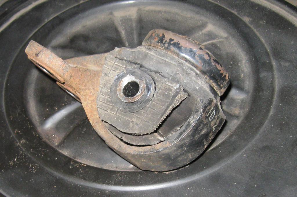

Прокатился с новой опорой - даже и не знал, что может быть такая тишина. :shock: :D
opora2.jpg [ 112.92 | Просмотров: 4794 ]
Комментарий к файлу: Это старая.
opora1.jpg [ 106.27 | Просмотров: 4794 ]
Комментарий к файлу: Вот так встала новая.

старая смотрю у тебя уже чем-то доработанная была, вибраций меньше, меньше шума в салоне ты это имел в виду?
Ага, для этого их и ставят. :D
