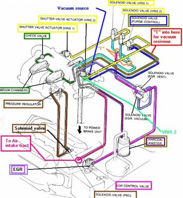

Я почему то подумал что у 2.5 и 2.0 разные маховики, если они одинаковые это облегчает поиск! Спасибо за совет! На разборке от 2.0 хватает, вот менять будет гемморойно конечно. По поводу ЕГР - расход ни хрена не поменялся, ни больше ни меньше да и едет машина вроде так же, это по началу может самовнушение сработало или уже привык, хз. Еще проблема с которой борюсь, пока безрезультатно, на нейтрали и на паркинге на прогретой машине обороты завышенные, при переключении прыгают до 1500, потом падают до 1200 и ниже 1000 не опускаются. Вставлял перемычку в TEN+GND, обороты не меняются. Подсосов вроде не обнаружил, ДЗ чистая, просветов нет, РХХ промывали. Прочитал тему http://www.mazda-auto.ru/viewtopic.php?f=11&t=37109, думаю найти стробоскоп и попробовать отрегулировать зажигание.

Проверь правильность подключения трубок согласно схеме. Может чего напутал или трубочка какая слетела?
KL_vacuum_schema_color.jpg [ 56.2 | Просмотров: 2229 ]
