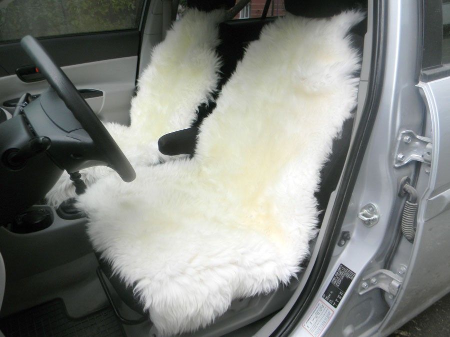

Megavolt-2006 писал(а):
альтернатива электрической жопогрейки :D
стОит намного дешевле(5$),натурпродукт(двухсторонняя овчина),аккумулятор не разрядит :D ,комфортно в любой мороз,побочных действий не имеет :)
Это не для нас 8)
вот альтернатива электроподогревуИзображение
avtomobilnye-chehly-iz-ovchiny.jpg [ 73.07 | Просмотров: 3091 ]
626 GE 1.8FP 1994 Изображение

DarKHAn писал(а):
DarKHAn
вот это действительно самая надёжная и безопасная замена подогрейки.

Ты про что?
Это я про волосатые чехлы :D
