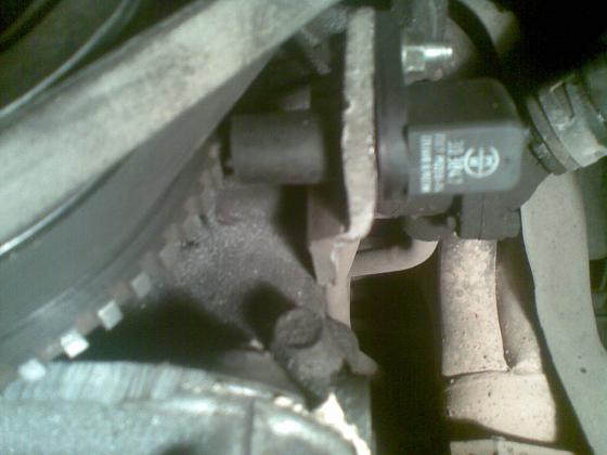

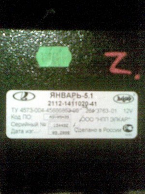

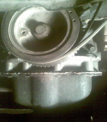

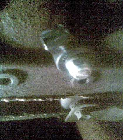

Ещё фотки.
113.jpg [ 33.14 | Просмотров: 1983 ]
111.jpg [ 36.28 | Просмотров: 1983 ]
007.jpg [ 52.7 | Просмотров: 3030 ]

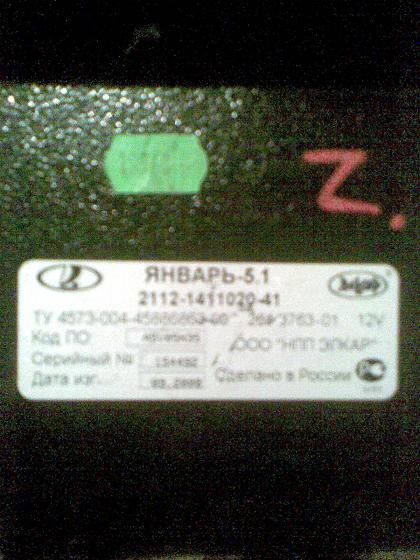

ещё...
115.jpg [ 55.98 | Просмотров: 3030 ]

ремень не натянут :D
п.с. Петрович, а почему 5.1? я с ним задолбался зажигание переделывать, в 7.1 гораздо проще, сразу в мозгах есть ключи и просто остается навешать катушки без коммутаторов.
Ты GE на январь переводил? :shock:
