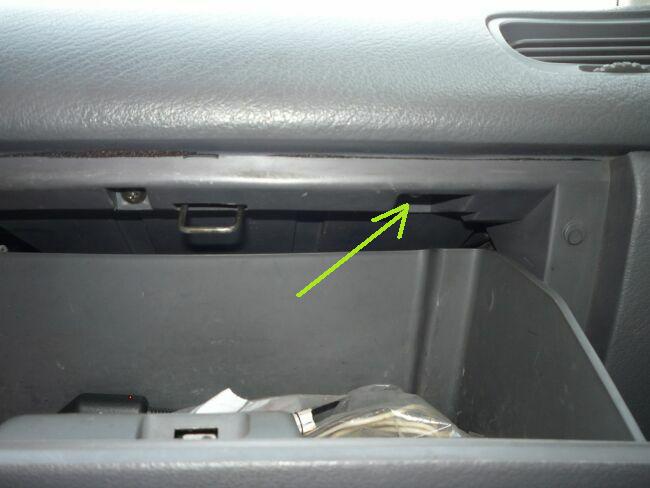

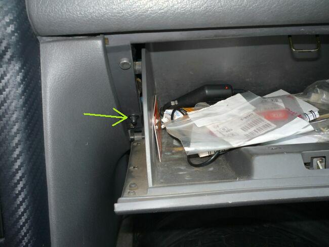

Карбофос по ходу у меня ее не предусмотрено, если бы был патрон, то увидел бы, я уж там все обшарил
 Заголовок сообщения: Re: GE несколько вопросов | мазда (mazda) форум
09 мар 2013 16:19
Сообщений: 2027
Откуда: Псковская область
Автомобиль: 626ge fs '92г
Баллы репутации: 65
вот так
