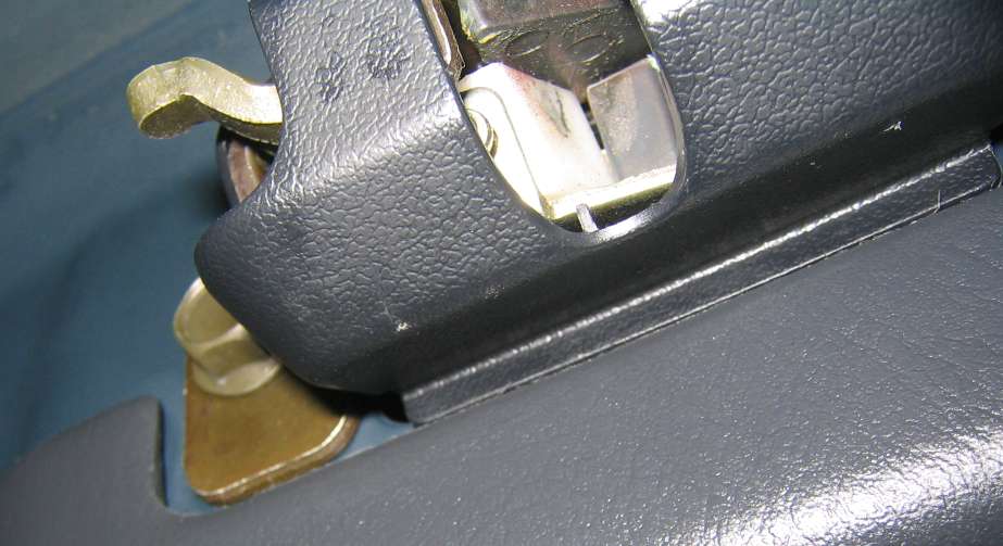

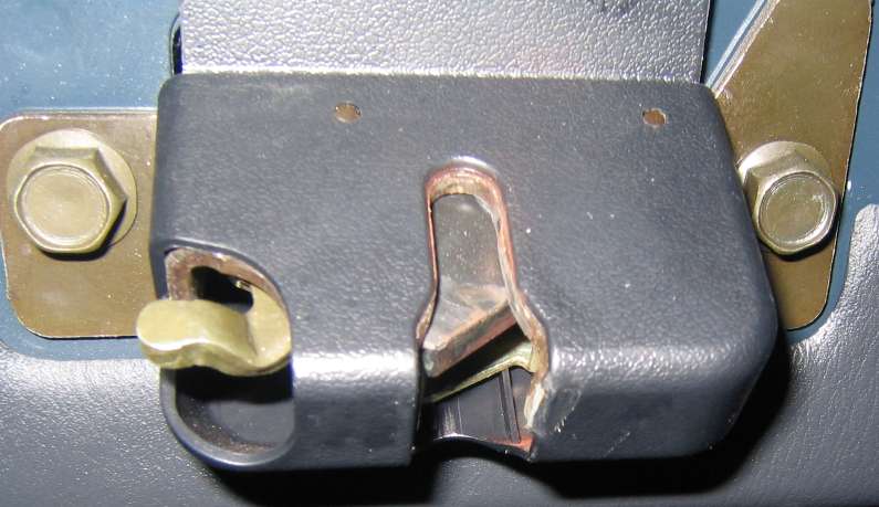

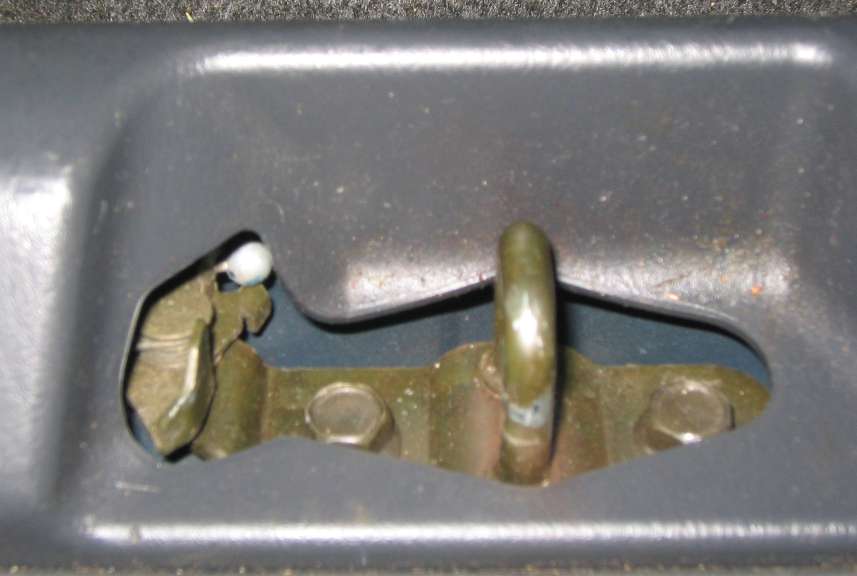

FastDriver, zamocheck hatch GF 1997.07
img 018.jpg [ 52.86 | Просмотров: 4491 ]
img 017.jpg [ 43.97 | Просмотров: 4491 ]
img 014.jpg [ 32.07 | Просмотров: 4490 ]

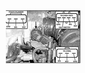

Вот вчера геморой имел с датчиком дроссельной заслонки, инфо только по мазде до 1997 года.... пришлось вслепую регулировать, т.к. по тестеру ерунда получалась. Может мануал знаешь где взять? Спасибо

Lerky, пока не выкачал мануал - вот выдержки
6.2.4. Датчик положения дроссельной заслонки
Проверка
ПОРЯДОК ВЫПОЛНЕНИЯ
1. Датчик положения дроссельной
заслонки (стрелка) расположен на
корпусе заслонки. Отсоедините
разъем подключения датчика и
проверьте, чтобы при включенном
зажигании напряжение между
клеммами REF (+) и GND (-)
составляло примерно 5,0 Вольт.
2. Проверьте сигнальное напряжение датчика между клеммами SIG (+) и
GND (-). Когда дроссельная заслонка полностью закрыта, напряжение
должно составлять 0,5–1,0 Вольт. При полностью открытой дроссельной
заслонке напряжение должно подняться до 3,5–5,0 Вольт.
Регулировка
ПОРЯДОК ВЫПОЛНЕНИЯ
Открутите крепежные винты
датчика (стрелки) и поверните
датчик так, чтобы при полностью
закрытой дроссельной заслонке
составляло 0,5–1,0 Вольт.
Замена
ПОРЯДОК ВЫПОЛНЕНИЯ
1. На моделях 1993 года выпуска с четырехцилиндровым двигателем
датчик не подлежит замене.
2. На всех остальных моделях отсоедините разъем подключения датчика,
открутите крепежные винты и снимите датчик.
3. Установка проводится в обратном порядке снятия.
Duke, спасибо за информацию! Я тоже как то склоняюсь к мысли что лил 95 и его надо лить. Просто все в округе говорят, вот я типа в А-шестую 92 лью, а я мол в Каризму и т.п. и т.д. и типа лучше и все такое , ну и невольно начинаешь дергаться.
pic1_1.jpg [ 24.52 | Просмотров: 4459 ]
28 дек 2004 14:27
Евгеньич, спасибо, ГЕ мануал я имею, потому и беда, где то чего то не совпадает по сравнению с ГФ

Lerky, Спасибо большое за фотки. Конструкция немножко не такая, но изгиб язычка думаю такой же. Будемс химичить :P
