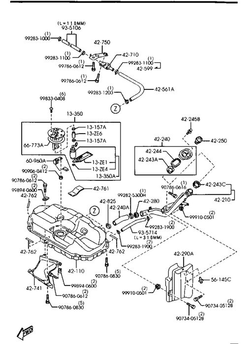

Дело вот в чем: почему при пустом баке не едет авто, а при полном отлично едет? :( Тут не вв проводах и свечах дело (хотя мне утверждали, что именно в этом дело), а в насосе, сеточке... Нужно прочистить, там видно будет:) И тогда напишу отчетик точный ;) На GF насос снимается просто, без съема топливного бака, да и еще подходит бензонасос от ТАЗика свободного - если не поможет, нафик заменю я себе бензонасос! ;) Кстати, насос вроде бы расположен вертикально, судя по каталогу ;)
Pump Fuel.gif [ 66.26 | Просмотров: 1990 ]

ПРОДОЛЖЕНИЕ:
Авто: Mazda Capella Sedan GF-1998 FP-1839 полный аналог Mazda 626 GF
Кратко: при почти пустом баке (1/3 или 1/4) авто отказывается ехать, т.е. едет-то едет, но дергается ужасно, как будто ей что-то не хватает… Но как только заливаешь полный бак (под завязку), то все пропадает и авто ездит отлично!
Решился разобрать и снять бензонасос из бака – посмотреть, почистить, промыть!
Времени заняло – неспеша около 1 часа, все оказалось намного проще, чем я представлял!
Всем советую иногда чистить свои сеточки бензонасоса – судите по фотографиям!
Итак работа:
1) Самое основное(!), откручиваем крышку бензобака, и стравливаем давление в баке;
2) Снимаем сидение, откручиваем защитную крышку, снимаем клеммы питания (вторая у меня релюха блокировки бензонасоса от сигнализации);
3) Снимаем шланги со штуцеров, прольете бензина пару капель (благодаря пункту №1 - если забудете, то все зальете);
4) Отвинчиваем винты и все вынимаем: аккуратно там еще и поплавок расположен (не оторвите);
5) А дальше разбираете как нужно, чистите, промываете и готово;
6) Собирается все также в обратном порядке.
Мдааа, когда увидел сеточку бензонасоса, был поражен. Она выглядела как выжатый лимон, и в местах изгиба виднелась что-то похожее на сеточку, но забитая какой-то хренью, грязью и т.п., в какой-то зеленой плесени, и что-то еще… Снять и поставить заняло не очень много времени, основная работа была по промывки этой сеточки!
Теперь все чистенько и красиво!
Еще бы конечно поменять топливный фильтр, но это позже сделаю…
Завелась авто потом нормально, ездит тоже неплохо, осталось проверить когда буезнина будет на минимуме!
Вот и все! Всем удачи!
