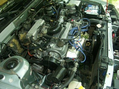

Это понятно. Как определяешь где первое, а где четвёртое? Фотку для вынесения диагноза прилагаю.

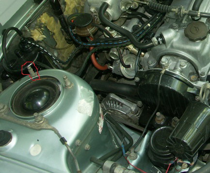

14 мар 2010 18:08
На стойке метка есть,ориентированая на этот болт
PICT3108.jpg [ 56 | Просмотров: 5324 ]
 Заголовок сообщения: Re: У кого есть схема/описание инжектора GD | мазда (mazda) форум
14 мар 2010 18:52
Никогда не видел, вернее не обращал внимания, хотя стойки мне раз 6 уже снимали. Выходит что и специалисты об этой метке ничего не знают. Они мне ножовкой сделали надпил на торцах одной из шпилек левой и правой опор для ориентира при обратной сборке. Век живи, век учись. При следующем снятии обязательно посмотрю какое у меня там положение. Только возникает вопрос: допустим метка на стойке есть, допустим первое (и оно же надо полагать заводское) положение соответствует совпадению с указанной шпилькой, тогда как отсчитываются оставшиеся три положения? В какую сторону? Нигде об этом не написано и сдаётся мне тут попахивает гаражными университетами...
