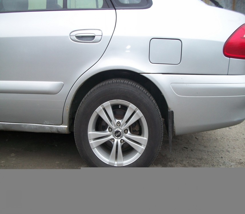

Спидометр перестал прыгать когда почистил контакты на датчиках , блоке ABS ( гдето была влага ) . Опоры от 01 где то 1.5 см. Машина едет ровно . Самое тяжелое менять втулки переднего стаба. Но все поменял ( без снятия ) ключ на 14 ( выгнул ). По подвеске все , теперь все фильтра и масло осталось . Фильтр салона меняется быстро ASHIKA 21-MA-MA0 - 290р. Свечи поставил DENSO PKJ16CR8 -1300р.
100_1247.JPG [ 83.41 | Просмотров: 4802 ]
