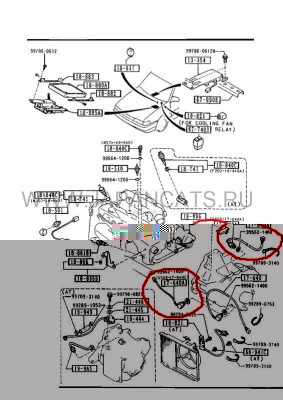

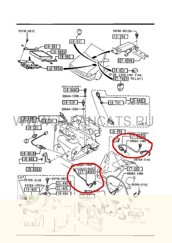

max_box писал(а):
жапанкатс также указывает на правильность расположения датчиков нейтрали и З\П http://www.japancats.ru/mazda/Parts.asp ... d=96E00019
а кроме того жапанкатс дает и вариант с двумя датчиками нейтрали (см. картинку) для непонятно
какой модификации (обратным поиском через информацию о применимости). Так что надо четко
смотреть на свою машину, видимо черех VIN по оригинальной EPC... :(
Комментарий к файлу: красным выделены датчики нейтрали
sensors.jpg [ 87.17 | Просмотров: 13141 ]
