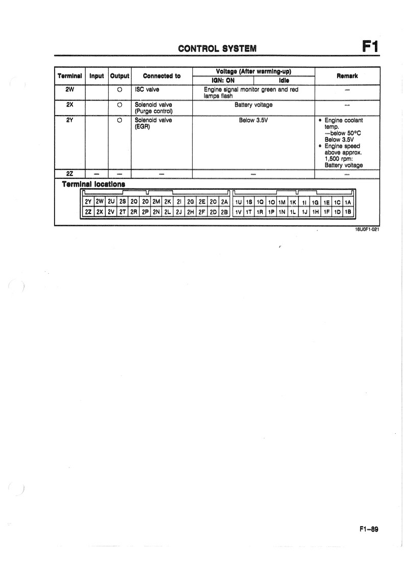

Собрался проверить показания на мозге, но не понял о каких разъемах идет речь в воркшопе (Раздел F1 стр 87-89 для мех КПП) где искать это?
ChapterF1(1).jpg [ 69.56 | Просмотров: 8885 ]
07 ноя 2010 01:44
SPOT, это воркшоп для автомобиля с двигателем F8 2.2 12V. Соответственно и мозг другой. Можешь туда даже не смотреть.
07 ноя 2010 01:45
Сообщений: 486
Откуда: Одесса, Украина
Вот йопть.. снова попался на это.
07 ноя 2010 01:49
Этот мануал (теоретически) пригоден только для ремонта ходовки и некоторых узлов электрики. Всё остальное отличается. Причём без всякой логики.
