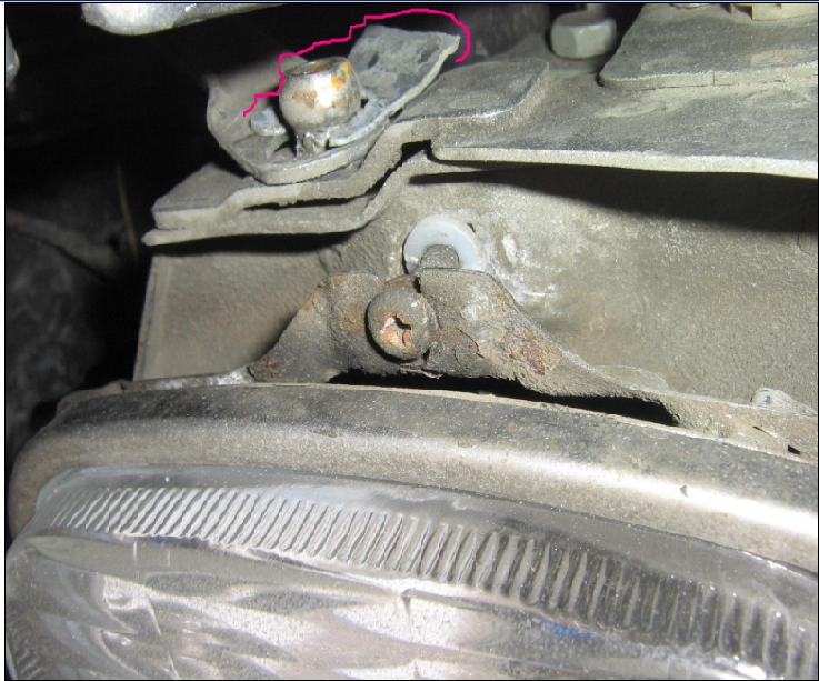

Добрый день.
Прошу помощи от знающих людей.
Нужно название детали которую попытались заменить самопалом(подчеркнуто красным).Это какой то фиксатор связывающий рейку миханизма и фару.Нигде найти не могу(((
Заранее благодарю.
IMG_0723.JPG [ 34.88 | Просмотров: 2642 ]
IMG_0722.JPG [ 52.2 | Просмотров: 2643 ]
IMG_0721.JPG [ 78.83 | Просмотров: 2648 ]

Там подобие шаровой опоры, типа поводка газа на ТАЗе к рычагу заслонки карбюратора!

К сожалению мне это не о чем не говорит((Есть у деталт код или название?Может фото у кого есть?

Тебе шарнир нужен или запорная клипса????
А какая из этих деталей фиксирует рейку миханизма с болтом на фаре?

Если я не ошибаюсь, то все-0таки запорная клипса нужна, аналогичная даже под такой диаметр (опять же если не ошибаюсь), у крепления амортизатора багажника)

electronik,
http://www.japancats.ru/mazda/image.asp?imid=20E00121
по этой ссылке увидишь кронштейн. В него запрессованы 2 пластиковые втулки. Вместо одной из них у тебя самопал. Найди этот кронштейн на разборке, либо в запчастях. У Шустова точно есть. Копейки стоит.
Самому делать не советую. Они сделаны так, что при перегрузках отстегиваются, иначе механизм фары можно сломать.
Купи и пристегни. Пустяковая неприятность.
