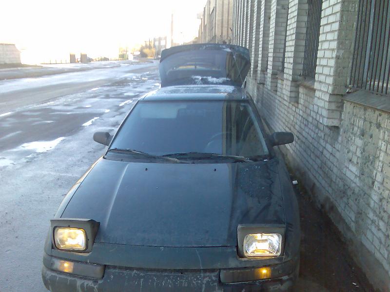

Все готово,поменял левую,ободок удлинить не получицца,он целиковый и крепежные уши не будут совпадать с корпусом фары....сей обгрэйд занял пол часа,4 клипсы на болтах из 1.5 мм железа,зделан зацеп за бортик фары и затянут болтом к корпусу,сидит мертво,сами все увидете,светит отлично,завтра вторую поставлю и настрою светопередачу,народ поможите плиз,не укладываюса я в 200килобот,кто может фоты закинуть сюда,могу на мыло скинуть....или объясните как?

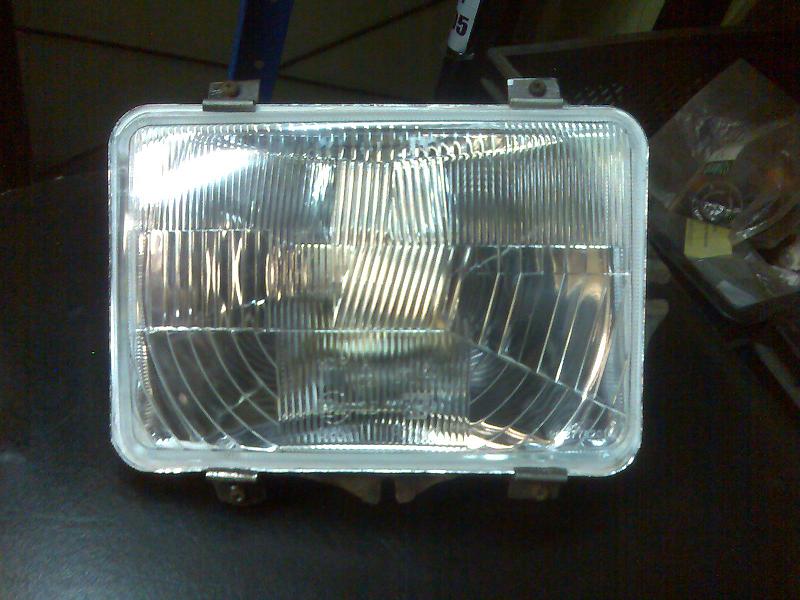

Общий план....
113.jpg [ 84.72 | Просмотров: 2942 ]

Вот что вышло,4 клипсы с упором....
117.jpg [ 71.28 | Просмотров: 2943 ]

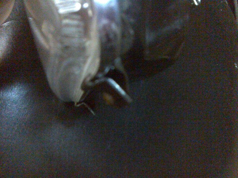

Клипса должна зацеплять и фиксировать бортик фары..С натяжкой.Приворачивается на штатные болты в штатные уши крепления...
118.jpg [ 77.49 | Просмотров: 2939 ]

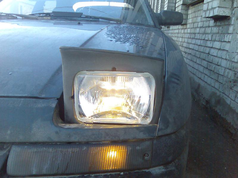

Установка прошла без проблем...
120.jpg [ 69.86 | Просмотров: 2940 ]

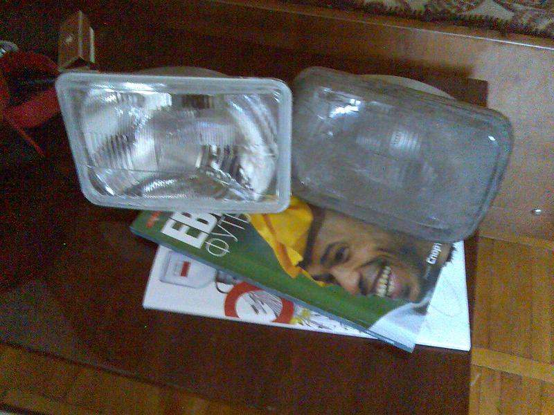

Для сравнения....
119.jpg [ 65.5 | Просмотров: 2943 ]
