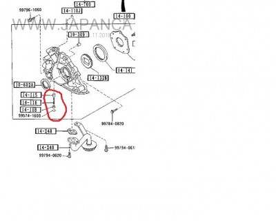

Vadim1024 писал(а):
Piter_s А что именно покупал можешь пометить на фотке? А то я в этом РКМН вообще не шарю
Вот на картинке отметил: клапан насоса, пружинка насоса, шайба и стопорное кольцо. Во сколько обошлось не помню.
Вот ссылка как менять: http://www.mazda-auto.ru/viewtopic.php? ... 62&start=0

Piter_s а шайбу со стопорным накой? и родным сносу нет, хотя... дело хозяйское :)
А на всякий случай, вдруг сломается (был случай) или улетит куда :D
