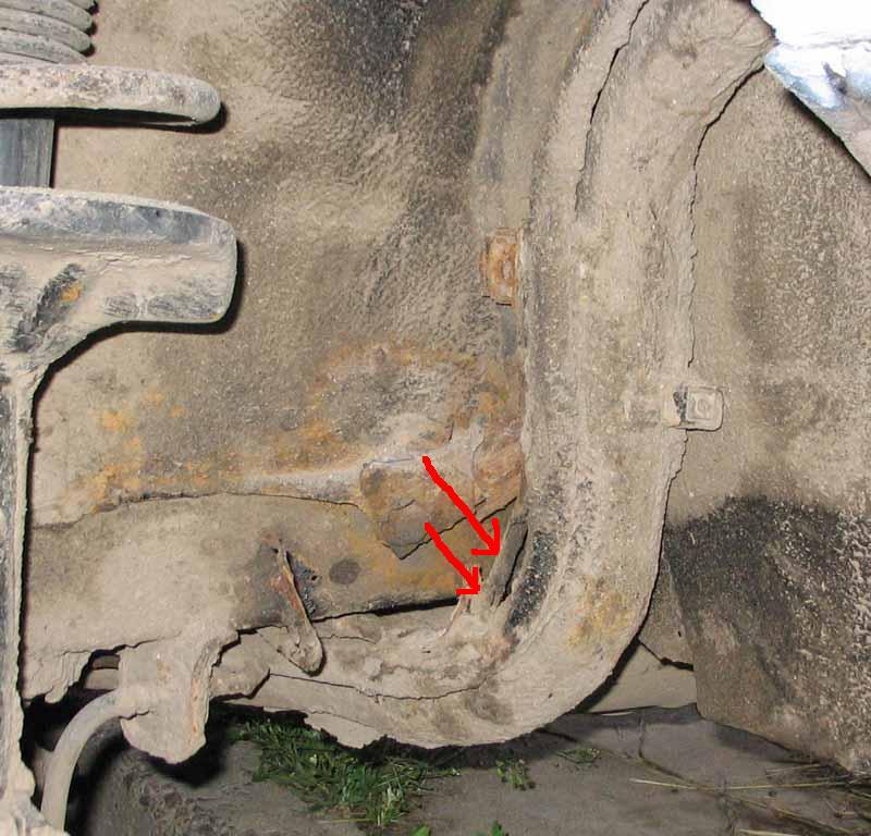

Такой вопрос.
Стал задние арки антикорить, обнаружил такую вещь. Там идет шланг от бензобака и еще 2 трубки, они сгнили т.е тупо на 2 части развалились. Нужно ли их восстанавливать? Бензобак 2-3 года назад менялся на новый (знаю т.к прошлый владелец знакомый и он еще в то время рассказывал когда и машину продавать не собирался).
Вот фото.
4.jpg [ 121.33 | Просмотров: 19173 ]

kphy писал(а):
Такой вопрос.
Вот фото.
эти трубки идут на сепоратор ...
у меня они также сгнили в месте с сепоратором
я поступил радикально соиденил их через троиник все вмесе
всеравно по нимвоздух гоняется
мася 626 2.2i GD купе - на рестаилинге после аварии

т.е ничего страшного если я поезжу какое-то время со сгнившими? Книга в машине, гляну куда они идут.
Лучше чем поскорее заменить или удалить их совсем. Иначе бак может поржаветь изнутри. Ржа будет сыпаться в бак и оседать на дно.
Раскажу свой случай. Както заметил ( когда еще на бензине ездил) топливный фильтр начал очень быстро засоряться коричневым цветом, потом обнаружил гнилые трубки сепаратора возе самого бака и запах бензина при заправке. А когда снял пластиковую защиту та что под аркой закрывает горловину с сепаратором, то увидел там закаменелый песок в форме самой защиты и ни каких остатков сепаратора а также прогнила заливная горловина в месте где она закрыта этой пластиковой защитой. А через окошко в безобаке виднелось светло коричневое дно. Поставил б/у бак с горловиной, а сепаратор отец спаял мне из медных трубок. Все это покрасил а защиту выбросил.

спасибо, обязательно все проверю и сделаю как только погода наладится. И вообще зайду к прошлому владельцу знакомому и узнаю у него, возможно он вообще эти трубки отключил, когда бак менял. Т.к я думаю они сгнили уже давно.
