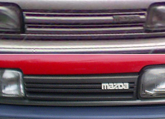

А решетки-то разных годов отличаются, только сегодня заметил!
Комментарий к файлу: 1988 и 1991

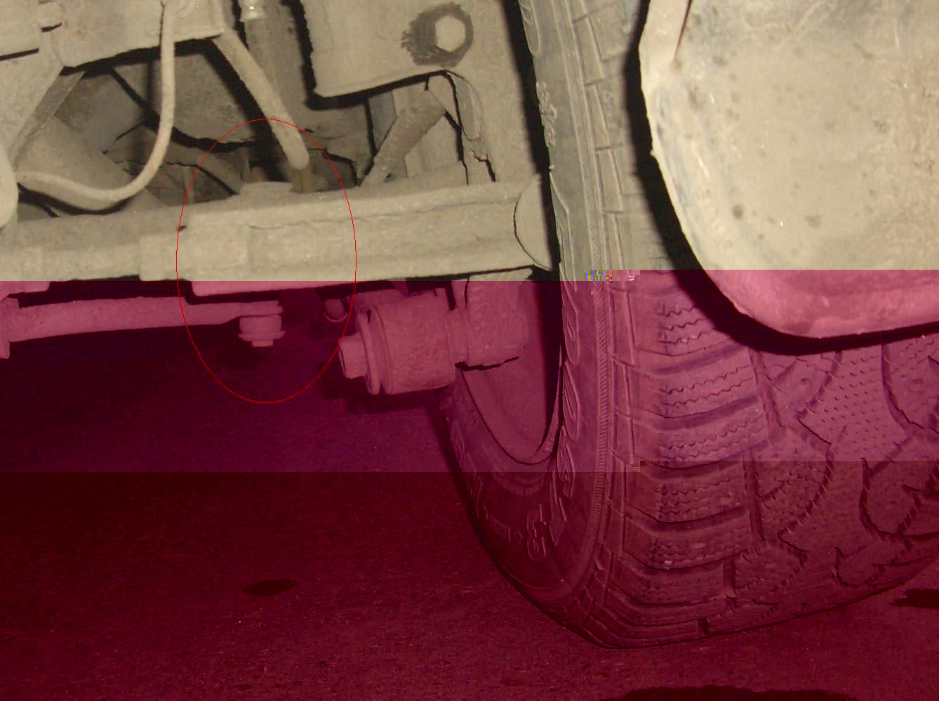

Нашел причину стука. Как и оказалось причина со стабилизатором, но дело не в нем.
Стойка стаба - верхняя часть отсутствует. Видимо в поворотах и бьет кусок железа. Хорошо что так все просто решилось.
