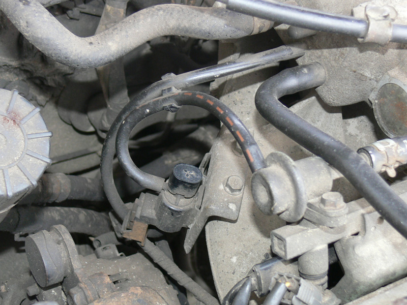

Вот, что это собственно говоря может быть?
.jpg [ 190.64 | Просмотров: 2415 ]

З.Ы. А про картинку что я выше запостил, ни кто не знает что это?
эта клапанок регулирующий вакум идущий на обратный клапан сброса топлива из топливной рампы ,он перекрывается при выключении зажигания,потдерживая давления в рампе,
05 мар 2008 10:53
Зарегистрирован: 17 май 2007 18:42
Сообщений: 159
Откуда: Москва, Солнцево
А что он должен менять при его регулировке? Он крутиться...
Давление сброса? А смысл тогда....)

sima писал(а):
просто он задерживает давление в рампе,при стоянке и пуске насосу не надо снова поднимать давление,оно уже в рампе быдет,а если он заклинит открытый то бензин весь в бак из рампы стекет и хрен заведеш,,и такое бывает

Ну смысл его работы я понял. я не понял смысл его регулировки ))) Тоесть чем больше давление тем легче будет заводится? ))))
