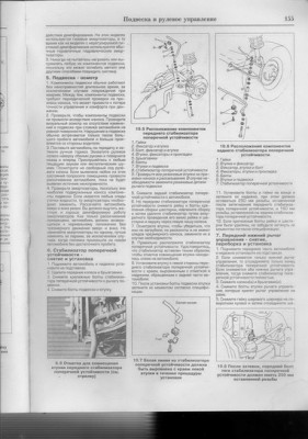

ребята подскажите по поводу заднего стабилизатора подвески уши стоят под углом и резинки выбиты под углом, может до меня его неправильно поставили (перевёрнут?).

ship07 а можно по-подробнее, какие уши? под каким углом? какие резинки (там есть резиновые втулки в стойках стаба и в местах непосредственного крепления тяги стаба к кузову авто, какие из них?) и что значит "выбиты"? а ещё желательно фото сделать "проблемного" места, что бы нагляднее было.

Allex уши возле стоек стабилизатора

вроде так, т.е. полоса должна быть слева
155_1.jpg [ 81.47 | Просмотров: 10406 ]

нет там никаких углов - все прямо и перпендикулярно :Yahoo!: (почти!)

уши стаба не стоят под углом.
а вообще как могут уши заднего стабилизатора подвески стоять под углом и резинки выбиты под углом? %)
если его только свернуть! или речь идет о чем-то другом и это чего-то обзывают стабилизатором

у меня тоже под углом.спереди тоже.(если я правильно понял)уши стабил.под болт-под углом к рычагу.получается резинки неравномерно зажимаются.
