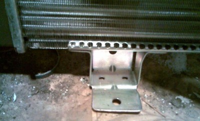

02 дек 2010 21:18
Зарегистрирован: 02 дек 2010 19:51
Сообщений: 16
Откуда: Рязань
Автомобиль: 626

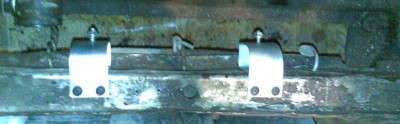

Крепим эти пластины будем после установки крепежа радиатора
Комментарий к файлу: Вид сверху
02122010.jpg [ 67.5 | Просмотров: 8281 ]
Комментарий к файлу: Изготавливаем две пластины Вид с боку
02122010(001).jpg [ 92.55 | Просмотров: 8281 ]

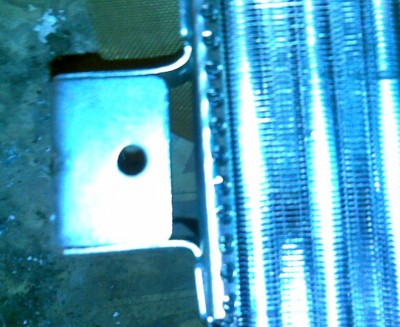

Теперь что касаеться крепежа радиатора
На радиаторе нужно аккуратно разогнуть по одной лапке с переди
Устанавливаем радиатор на место по центру отмечаем отверстия снимаем и сверлим я все крепил саморезами (отсутствие проблем с фиксированием гаек)
Комментарий к файлу: Лапа разогнута
02122010(008).jpg [ 96.65 | Просмотров: 8277 ]
Комментарий к файлу: Это цеоая лапа
02122010(009).jpg [ 112.26 | Просмотров: 8277 ]

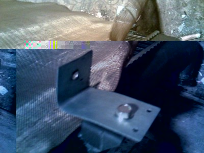

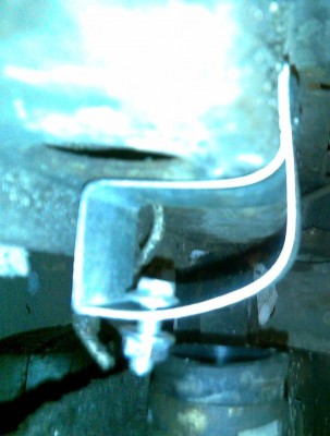

Теперь верхний крепеж,
Делем два уголка
Комментарий к файлу: На каждую сторону по одному для крепления, размеры будут разные поэтому длинну уголка мерить надо по месту используем те же москвичевские гайки для саморезов очень хорошо походят
02122010(007).jpg [ 115.39 | Просмотров: 8256 ]

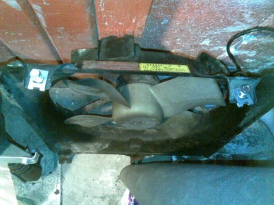

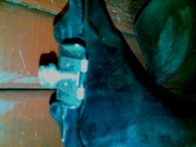

Вернемся к вентилятору:
1.Верхние лапки отгибаються вперед в горизонтальную плоскость
2.Также одеваються гайки под саморезы
Комментарий к файлу: итог
02122010(003).jpg [ 151.64 | Просмотров: 8256 ]
Комментарий к файлу: саморез и гайка на вентиляторе
02122010(004).jpg [ 96.97 | Просмотров: 8256 ]

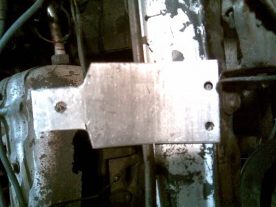

О чуть не забыл сверху для венитлятора нужно сделать еще две пластины у меня это была самая трудоемкая работа(по времени) размеры надо смотреть по месту
02122010(002).jpg [ 106.82 | Просмотров: 8253 ]
