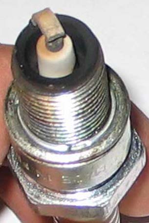

Идеал - черный ободок, бежевый изолятор. В факе фотки были...

Я недавно свечи менял. Вот какие у меня были (пробег тысяч 6000 на них), поменял т.к немного ошибся когда покупал (они для инжектора), а у меня карб. Работали без проблем, но захотелось поставить что положено.
Движек FE 8 клап, карб, пробег 440 тыс км (правда капиталка тысяч 40 назад была полная). Это нормальных цвет свечи? Езжу на 92 бензине.

17 июн 2009 12:42
Себе всегда стараюсь именно такой нарегулировать....
