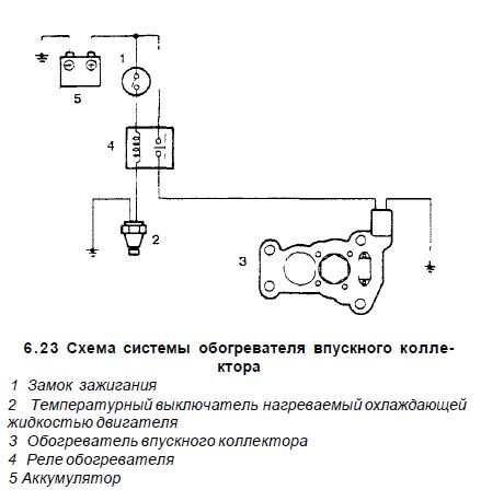

имеется такая проблемка, не работает подогрев карбюратора и на холодную машина не ровно работает, как прогреется, так все в норме. Хочу восстановить работоспособность сего девайса и думаю глюки уйдут.
У меня на подогрев карба, ни на холодную ни на горячую напряжение не подается, там кстати 3 провода, красный,желтый и черный. Как понимаю питание на него идет напрямую от генератора через релюшку и датчик, датчик похоже тот что в коллектор снизу вкручен а вот вопрос, где релюшка стоит... Хочу ее проверить
Mazda 626 GC FE2.0 8V 87 г. Hatchback
надо у себя, кстати, проверить...а вот где реле? щас буду искать ;)
-1.jpg [ 31.89 | Просмотров: 7981 ]
