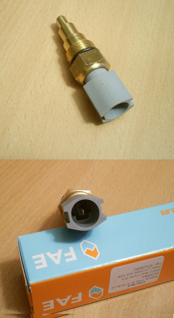

Сегодня купил наконец-то датчик вкл. вентилятора, вот он, блин, северный олень какой.. Разомкнутый на 97'С.

Искал сегодня термостат, 92 градуса температура открывания. Смотрят как на придурка. Даже не спрашивая какая машина и какой мотор. 88 градусов предел. Попробую сколхозить. Что сделать не знаю, шток укоротить или пружину поджать?
08 дек 2010 19:11
Сообщений: 369
Откуда: Казахстан Павлодар
Автомобиль: Мазда 626 GD 90г
Баллы репутации: 34
Т.е. при 97 включается вентилятор? если термостат 92г поставить ни чего страшного не произойдёт?
