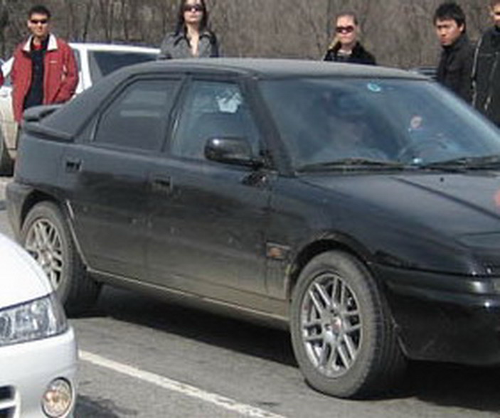

Gamlet, GT на низкопрофильной резине действительно табуретка, это нормально.
Leo, мляяя, еще один маздоджип. Да при таком клиренсе тебе и 195/70 R15 влезет.

205/55 R15

25 апр 2008 20:01
не-не... просто фото такая и без подкрылков, сам не люблю высокую посадку, потом нормальную фоту сделаю и выложу ;)
