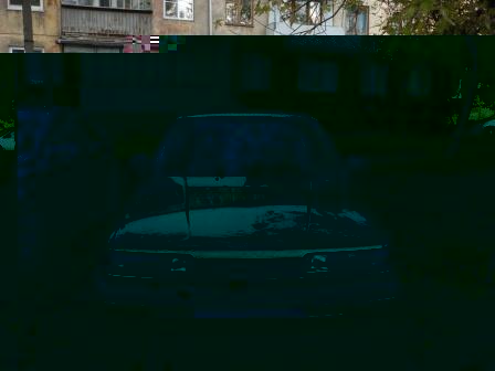

Большая любовь !!!
P1010597.JPG [ 30.36 | Просмотров: 12459 ]
Комментарий к файлу: Моя Масяня
P1010596.JPG [ 39.09 | Просмотров: 12459 ]
