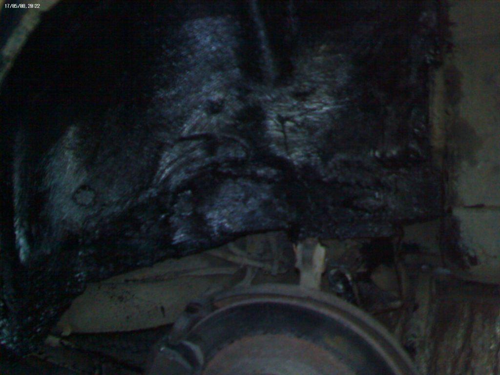

Змагался с задними ланжеронами - переварил, усилил... промазал задние арки изнутри, поменял задние стоуки - разборные ВАЗ 2108 - стали как родные - по езде - супер, и теперь буду тока амортеры в них менять за 20 баксов штука, а не все стойки. И перебрал задний суппорт - хвала мне!!! Разобрался как!!! Заодно поменял колодки, торм.шланги и трубки - ушло на это счастье 4 дня работы не на расслабоне - переварить ланжероны не так уж легко...
Вот такая красота теперь там - кста, мазал нигролом с пушечным салом - после него даже Москвичи за 10 лет не сгнивают...

А чё там про "нигролом с пушечным салом"-че это такое и с чем его едят....:) А то у меня подгнивать начали:(

***FalmaN***, пушечное сало - как масло-сало короче - в банках на авторынках продается, а нигрол - типа ОЧень густой отработки черно-зеленоватого цвета - батькины запасы, литров 10 осталось - хватит маську 3 раза с ног до головы вымазать))) Но тоже продается - короче смешиваешь 1:1 в чайнике или миске на Электроплитке, оно булькает, размешиваешь, и мажешь - подстывает в момент. Я мазал слоев в 6, а потом густым поверх. Не высыхает никогда, в отличие от мастики и прочей шляпы. Постоянно жирная.

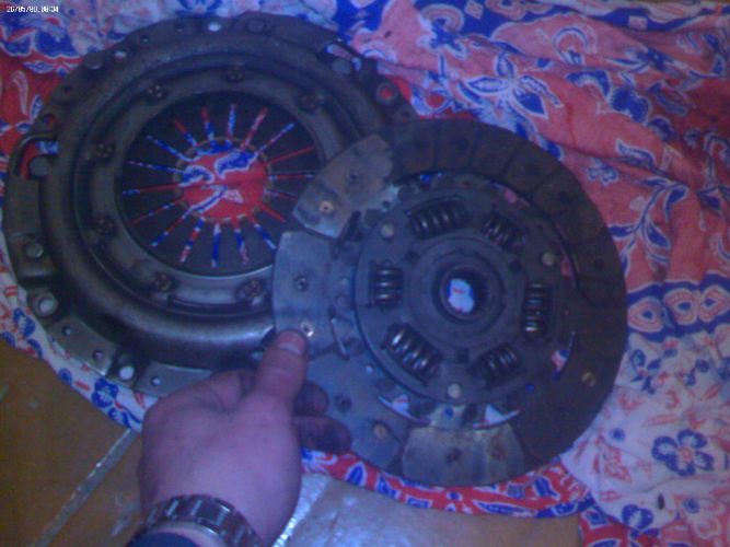

Вынул Мотор сегодня!!!! :twisted: Как скинул коробку - на меня посыпались куски диска))) короче всему пипец сцуко.. и выжимному и диску... корзина забилась так, что пластины не отжимались уже, и не отожмуться... подушки все 4 проворачиваются вокруг своей оси, не знаю как вообще они мотор держали... короче до фига бабок и до фига чего точить... Вес маховика 8 кило - не порядок - будет 4)))
Вообщем цените))) :twisted:

Gamlet, :shock: Нефигасе.это-ж как ты так умудрился????Чё собираешься маховик облегчать????Каким образом новый покупать????

***FalmaN***, а на фига новый - сцепуха новая, а маховик старый.. потом зафотаю че и как.
