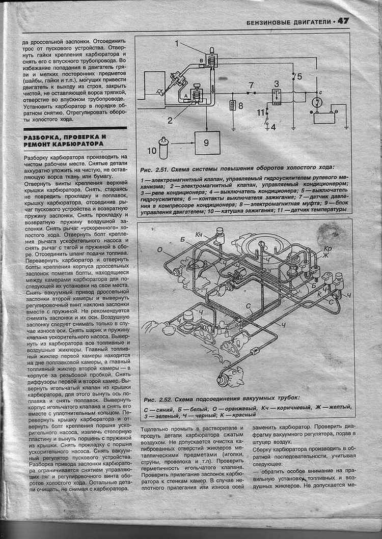

Где взять разводку всех вакуумных трубок, на карбюраторе и впускном коллекторе?
У меня была где-то. Найду и к вечеру скину.

JohnnY
ВОт схему нашел на этом форуме.
А вот сама тема (viewtopic.php?f=1&t=10802&hilit=%D0%BD%D0%B0%D1%81%D1%82%D1%80%D0%BE%D0%B9%D0%BA%D0%B0+%D0%BA%D0%B0%D1%80%D0%B1%D1%8E%D1%80%D0%B0%D1%82%D0%BE%D1%80%D0%B0)

Большое спасибо за схему... А что может произойти если убрать всю систему егр.? Надо только смесь подрегулировать или жиклерами баловаться? Мне главное чтобы расход был как и раньше в пределах 10 литров...Ну и соответственно валила лучше после капиталки...

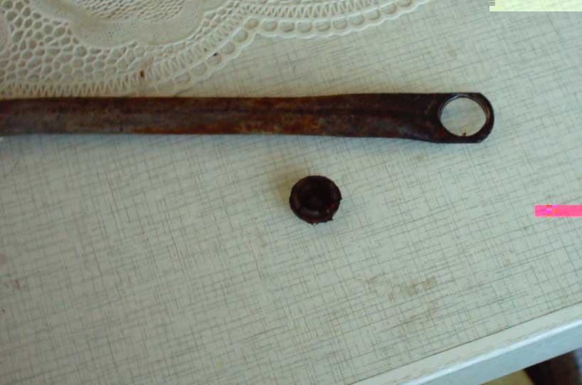

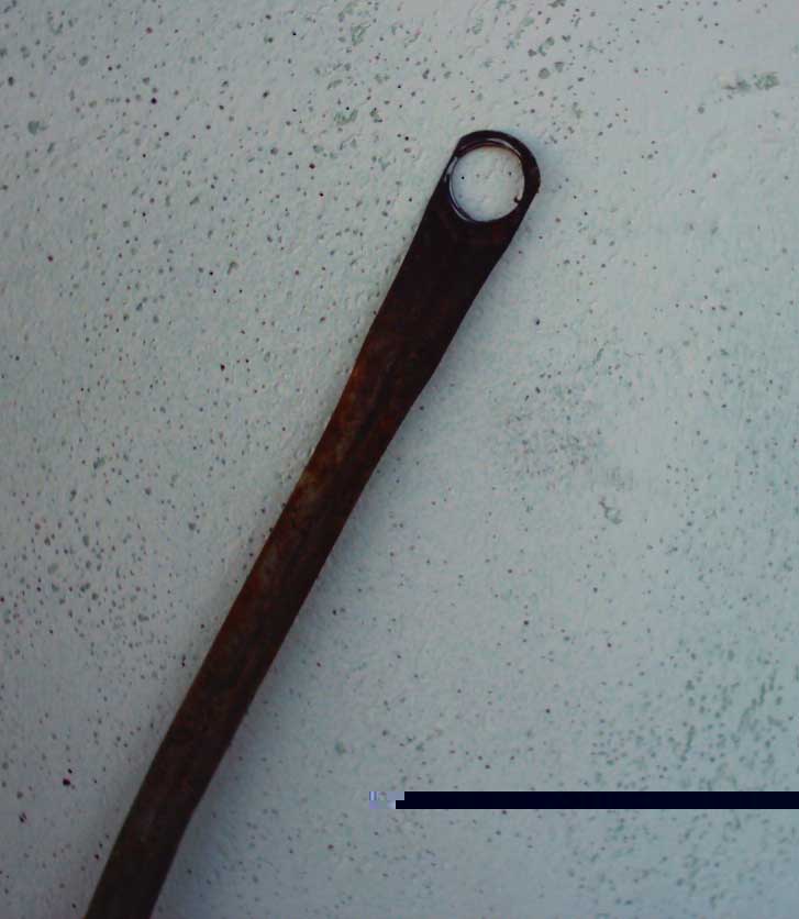

Итак я полностью разобрал механизм стеклоочистителя. У меня 1 щетка сос тороны водителя имела люфт и била при работе.
Оказалось что на одной из тяги сломан пластмасоовый шарнир т.е он хорошо держится на шарике, но на сама тяга работает без него. И из-за этого люфтит.
Скажите что делать? Попытаться приклееть(чем?) пластмассовый держатель к тяге, чтобы он в месте с тягой держался(но нужно очень крепко). Они вообще продаются?
Либо саму тягу с запресованным держателем искать на разборке?
Очень срочно нужно т.к стеклоочистители не шутка в дороге, а с люфтом ездить не хочу.

kphy, фото тёмное плохо видно. Поэтому не могу сказать такая же как у меня или нет. В магазине или на разборке прикинешь аналог.
Обратно ты эту пластиковую втулку не поставишь - они одноразовые. Клей, винтики и т.п. в данном случае на несколько раз почистить стекло, потом опять полезешь.
Идёшь на Вазовскую разборку, покупаешь отдельно эту тягу от 10-ки отмеряешь, отрезаешь, привариваешь. Можно купить на японской разборке, но тут смотря сколько тебе заломят. Новые тяги на Ваз не продают (я по крайней мере не встречал), только в сборе с трапецией - примерно 1200р. Совсем не бюджетно при условии, что тебе её резать.
фотика нормального нету, мыльницей фоткал типа сотового.
Я тоже так думаю. Там же вращательные движения.
На вазе аналогичная система? Т.е точно такой же диаметр шарнира?
Вообще на екзисте трапеция в сборе 3500р. Думаю на разборе много не попросят т.к ей уже 20 лет будет.
А вообще как думаеш, если я попрошу фрезеровщика такую штуку сделать скажем из латуни (т.е мягкого материала) и приварить, прокатит? Хотя врятли, она же должна тянутся чтобы на шарик одеться.

kphy, тебе нужна только пластиковая втулка аналогичного диаметра, система трапеции тут никакой роли не играет. Конструкция на Вазе другая, но диаметр этой втулки аналогичен.
А что ты хочешь чтобы сделал фрезеровщик? Он тебе втулку туда не впресует, тем более, что нужна новая, а они не продаются.
На японском разборе с меня попросили за тягу с двумя втулками - 500 р.
Если нет на примете Вазовской разборки, зайди на какой-нибудь авторынок, у них больше вероятности найти какую-нибудь мелочь.
Вот спасибо, у нас есть такие магазы Вазов что там очень много чего можно купить. Завтра поезжу поищю.
Ну это еще нормально. Поеду скоро в Москву, мог бы на разборку заехать, но вдруг дожди будут, не хочу рисковать.
Спасибо большое за советы.Завтра попробую что-нить придумать.
