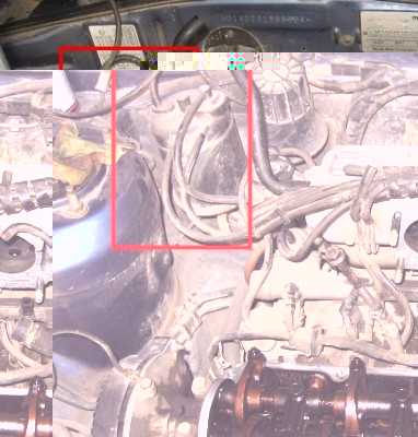

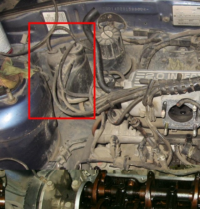

vadim писал(а):
Я извеняюсь за назойливость, но любопытство не даст мне уснуть, что за угольная канистра под капотом? у меня карб 1.8 и ко мне это тоже относится? %)
По поводу карба не знаю, у инжекторов есть. Из себя представляет черный баченок к которому подходят 4 трубочки:
IMG_4846ed.JPG [ 147.95 | Просмотров: 10275 ]
Утро вечера мудренее :) ложись спать. У кого карб с утра ответят.

нету на карбюраторе угольной канистры под капотом. эт инжекторная роскошь,тем более на чистой японке
