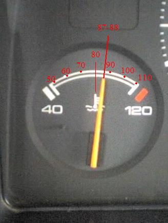

Прочитав тему о термастатах, я уже понял что у меня он тоже накрылся медным тазом, т.к. у нас в Волгограде холодов еще не было, а машина не прогревается вообще, стрелка поднималась мах на 1\4 брихометра за 2 часа езды без остоновки, по городу, при условии что за бортом примерно 0 +4 по цельсию. Единственное сколько это градусов если у меня по брихометру минимальная t обозначена С а максимальная Н а не цифрами. :o
Перед снятием термостата,рекомендую проверить сопротивление датчика(вкручен рядом с термостатом) от которого получает показания твой "брихометр" :) .
На рисунке,слева сопротивление для электронного табло ,справа для стрелочного(твой вариант).
С = 40*С, Н = 120*С, 1\4 = 60*С

23 дек 2010 19:44
Зарегистрирован: 21 дек 2010 20:49
Сообщений: 9
Автомобиль: mazda capella gd
Спасиб, что то я про него и не подумал :D
