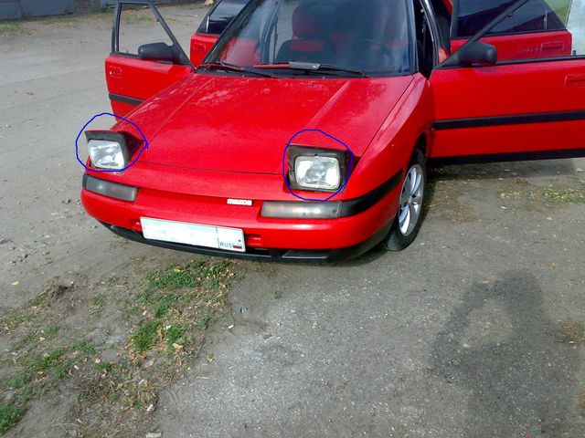

вот еше думаю покрасить черные части фар в красный цвет и зеркала и дворники
Насчет дворников и зеркал согласен. А вот по поводу фар не знаю как будет смотреться. Когда покрасишь фото выложи очень интересно как будет смотреться.

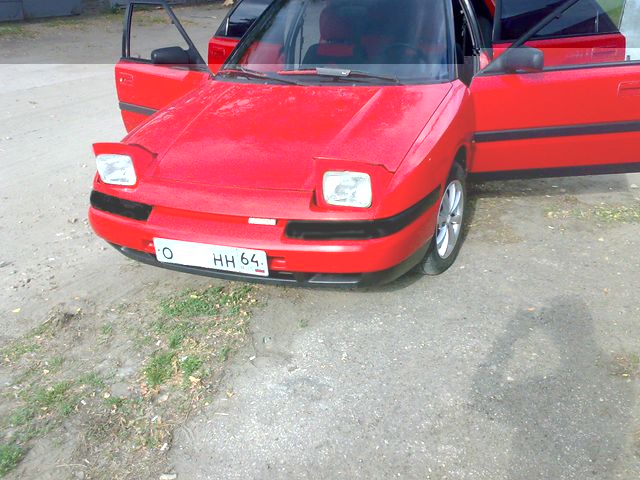

выглядеть будет примерно так .

ser64, ИМХО - морда не будет разгружаться, слишком все красное будет, у тебя ж молдинги чорные, а пластмасски я б оставил как есть, ну или Темно-красным.

Молдинги смотрятся не плохо, даже прикольно издали будет впечатление, что фар вобще нет. А вот плассмаски на фарах мне кажется лучше оставить как есть (помыть и подкрасить черной краской, я так сделал). Но если тебе нравится то можешь покрасить. :)

а про передние пластмаски согласен мне кажется черные лучше, они визуально фокусируют фары.
