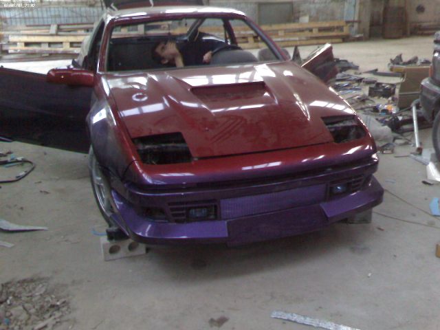

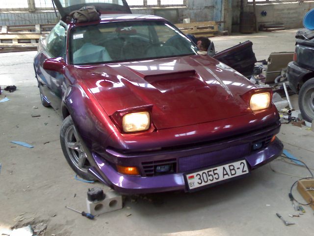

Взял Валео - надписи все четко и отштампованы и написаны... еще до фика че взято на 657у.е.... короче порлмотора и вся задняя подвеска кроме стоек..., завтра уже наверное наконец-то подваривать ее буду, если Проба отдам которого купить хотел - хорошо что не купил - передний бампер весит 30 кило точно - вдвоем вешать на машину трудно.... не говоря про все остальное...

Gamlet:А есть фотки со всех сторон......просто охота посмотреть:))))Я вижу там твоя с боку стоит.УГАДАЛ.

блин я сначала подумал что это из слепой такое вылепили :)))))) а круто было бы... ))
10 июн 2008 00:36
Ту ***FalmaN***, да есть, только не в собранном виде... сегодня дособрал, завтра приедет - фотосессию устрою, а тос сегодня уже темно было..., отдал, чел меня на бистро и домой прокатил - телки просто под колеса бросаются))) народ тупо останавливается и провожает взглядом...))) угадал, а рядышком там мое у*ще стоит))) ржавая трохи и без мотора...

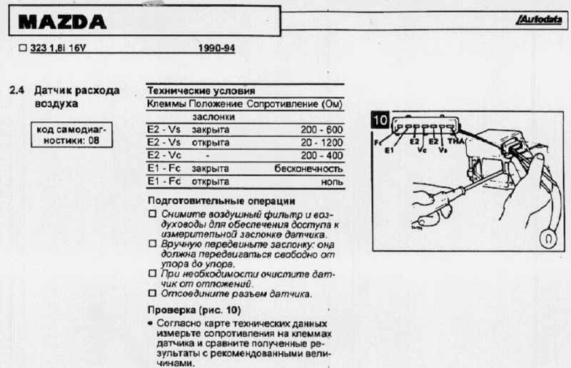

***FalmaN*** 08 - датчик расхода воздуха.... он кстати давольно легко проверяется, при наличии тестера...
и вообще, в масе сразу надо проверять проводку... если уж датчики 15лет отработали исправно, то за последующие пару лет они не должны отвалиться... чего не скажешь об проводке..
Комментарий к файлу: коды и мануал

нет.. в данном случае лямбда не причем.. смотри тот датчик(с отклоняющейся заслонкой) что встроен в верхнюю крышку воздушн.фильтра.. там он и стоит...
*FalmaN*, мой совет, проверь проводку, именно прозвони все провода до датчиков и т.д..... не может сразу там много всего полететь... хотя..
Комментарий к файлу: проверка датчика расхода воздуха!!

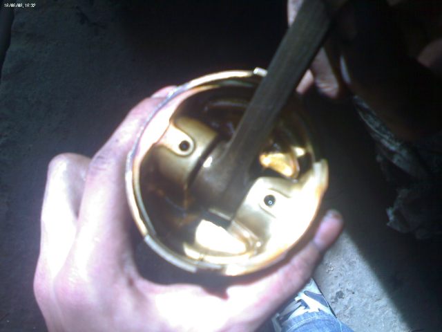

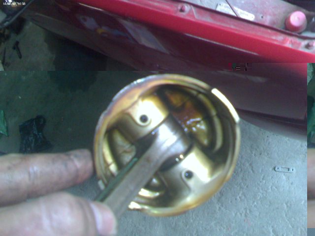

Я ее тоже обожаю - а после сегодняшнего начал обожать еще больше. Когда узнал... ВСЕМ ВНИМАНИЕ:::
В ней стоят кованные поршня!!!!!!!!!!!!! С Завода!!!!!!!! Они внутри все пустые, нет железяк лишних... короче все круто и можно мудрить дальше... NOS, потом валы, до этого буду мудрить коллектор выпускной и не париться!
Только вот кольца мне фуфлыжные подсунули - становятся, но там проточек нет на маслосъемных, и фаски спилены, и округлые какие-то.... 75$ мля... убивать уродов надо...

Gamlet:Кованные поршня.......КРУТО.Таким образом можно и турбину стафить,только коллечки заменить и усё.Gamlet Сфоткай поршня сверху плиз,мне надо посмотреть какие там метки.На моих было чё-то 25 короче непомню.А с выпускным поподробней.
