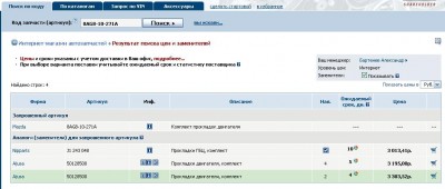

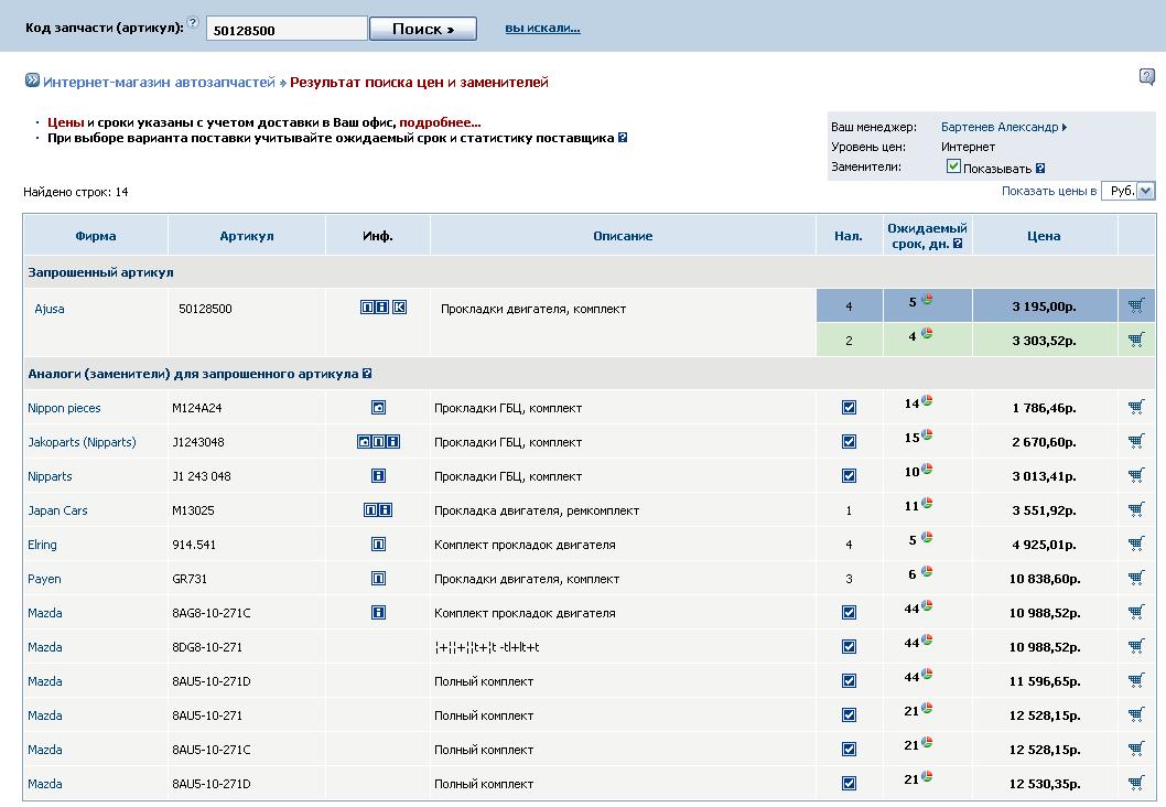

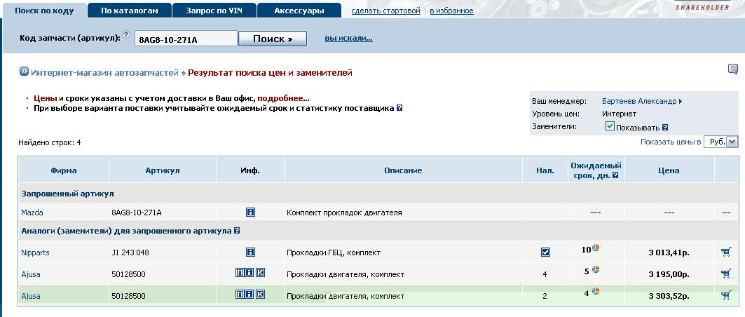

По вину вообще только два производителя находит.
А если забить код Ajusa 50128500, то немного больше :pardon:
Что из этого выбрать даже пока и не знаю
Комментарий к файлу: А это если забить код Ajusa 50128500
2.JPG [ 102.64 | Просмотров: 9014 ]
Комментарий к файлу: По вину находит
1.JPG [ 69.98 | Просмотров: 9014 ]

То и оно, что цена... ого-го
А ты с Elring имел дело?
Я бы склонился к J1243048, а для блока добрать, эти судя по номеру должны быть японские.
