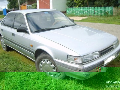

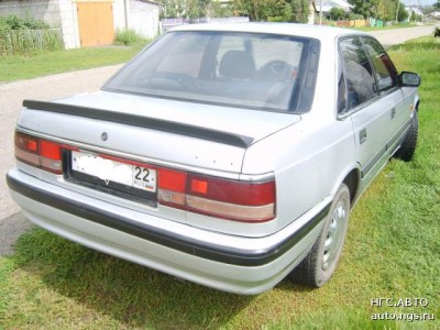

Кстати а вот и моя краса :D
92cd4ccba6c3b9950a856bf41e161419_0912829001281926486_640.jpg [ 65.65 | Просмотров: 8454 ]
aa50191a48625364e5ec99a52670e583_0021561001281926295_640.jpg [ 62.68 | Просмотров: 8454 ]
4bf98a6db24f8a29b18849a834afb6dc_0466333001281926370_640.jpg [ 48.76 | Просмотров: 8454 ]
626 (GD) 88г., F8 карб, седан

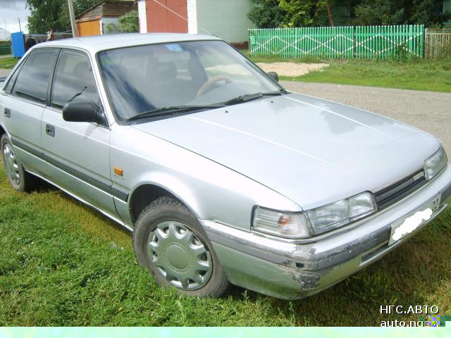

30 дек 2010 06:04
Зарегистрирован: 02 июн 2010 10:28
Сообщений: 51
Откуда: Новосибирск
Автомобиль: mazda 626 GD 1988
И ещё одна :oops:
6c904e57db9891815ce697a25b741bff_0722681001281926319_640.jpg [ 63.69 | Просмотров: 8453 ]
