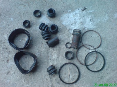

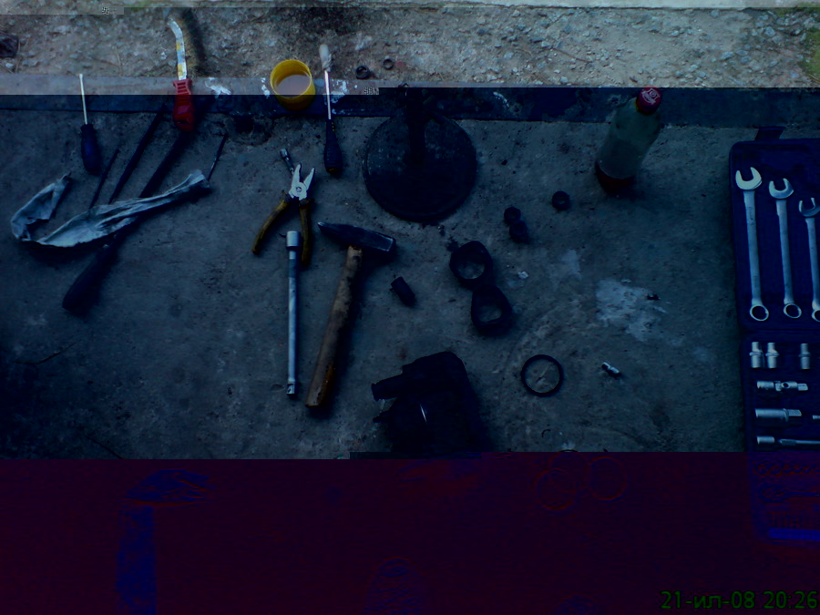

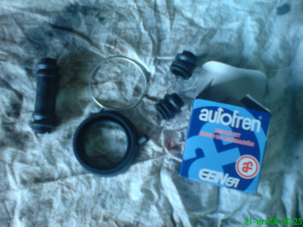

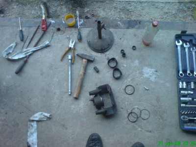

Что-то темка сдохла, вчера перебирал передние суппорта, решил поделиться инфой. Все началось с замены колодок и дисков тормозных, когда все это добро начал ставить оказалось, что закисли направляющие на суппортах, скорее всего из-за пыльников, рваные поскольку. Сначла почитал, что да как делается, все купил, но самое сложное оказалось найти ГУСТУЮ силиконовую смазку, оказалась дефицитной и дорогой(за маленький тюбик 100р), процесс переборки написан в ФАКе...описываю в первый раз, так что сильно не бейте :) будут вопросы-задавайте 8)
Комментарий к файлу: Старые резинки
DSC00185a.jpg [ 181.1 | Просмотров: 2536 ]
Комментарий к файлу: рабочее место
DSC00184a.jpg [ 176.22 | Просмотров: 2537 ]
Комментарий к файлу: Ремкомплект
DSC00183a.jpg [ 179.64 | Просмотров: 2537 ]

Да, все знания получал вот тут: http://www.mazda-auto.ru/mazdainfo.php?fl=5&sl=5
А ржавчину с направляющих убирал сначала напильником, а потом кислотой(розовая такая, не знаю как называется...)

Толи все в отпусках, толи еще что... еще пару фоток в продолжение темы...

Всем привет!! shmul7 подскажи название силиконовой смазки которую использовал. А то я перебрал свои супорта через 2 дня стало все также как было!!! :(
