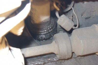

Мужики... А почему вот тут масло?
Догадки две - дешевый масляный фильтр, либо пи...ец уплотнительному кольцу...
У кого какие идеи?
фильтра.jpg [ 168.99 | Просмотров: 9867 ]
Когда закручивал,маслом мазал?

vliv писал(а):
Да я тока купил машину, снизу лазил, вот увидел... Ниче пока не делал.
Купил тока новый фильтр.
Вот думаю, щас поменяю, а может сразу разобрать и кольцо сменить?
Кстати... а чо надо будет маслом помазать, да? :pardon:
Тачка ОГОНЬ!
09 янв 2011 12:02
Ох не на той машине ты тренироваться начал!Надо б с копейки или москвичуги-результат тот же,а цена раз в пять меньше! :D
Да,надо умасливать,на упаковке фильтра написано,а для неграмотных-нарисовано! :D
