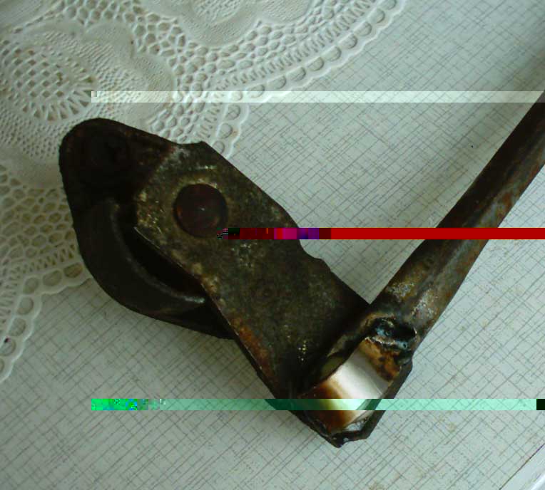

Мне сегодня на работе вот что мужик изобрел. По крайне мере тяга не слетит как от клея, я его еще клеем залил потом каким-то сверх прочным.
вот фото.
А вообще мне обещал alex за 500 руб подогнать такую тягу. Но пока хоть так поезжу. Уже все собрал, работать стало на много лучше чем было.

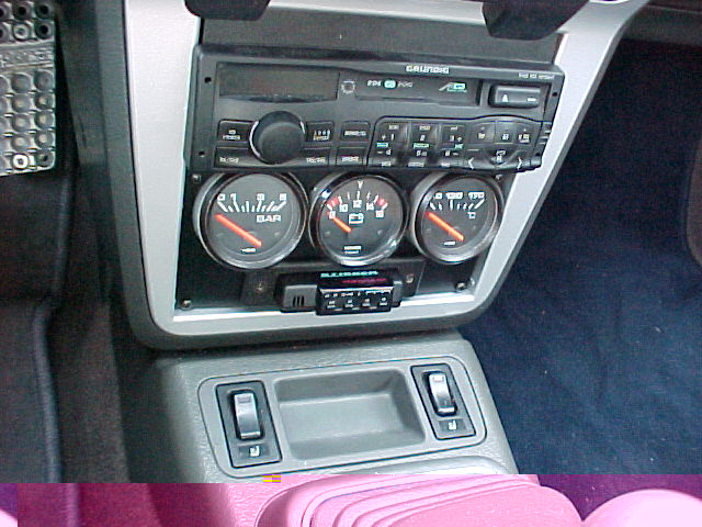

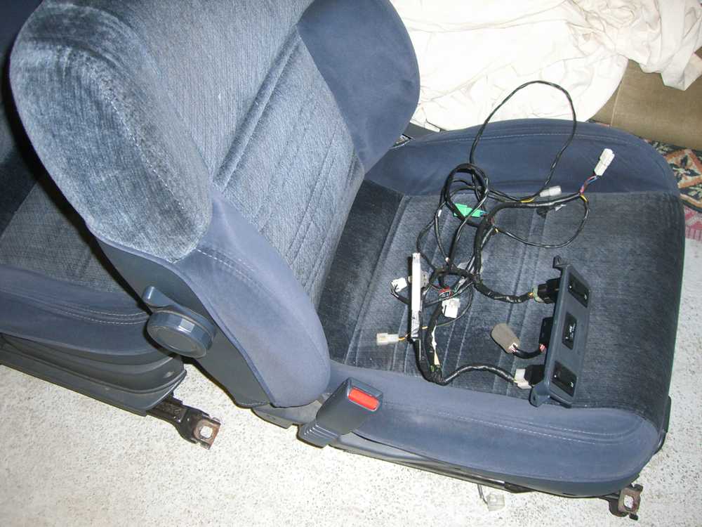

Andrej писал(а):
А есть у кого фото кнопок оригинальных?
такие-
с проводкой от кнопок до седел. питание уже было проведено до ручника заводом
1.jpg [ 77.62 | Просмотров: 17509 ]
Extrameters3[1].jpg [ 71.02 | Просмотров: 17510 ]
mazda 626 GD 2.0D. 1990г.
