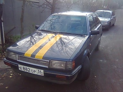

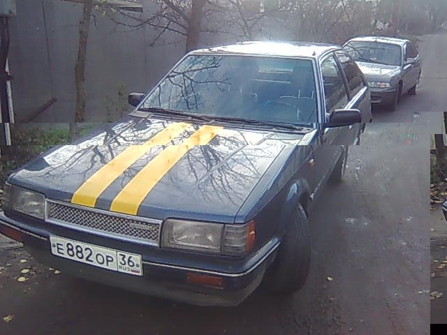

моя любимая.к ней все мужики ревнуют. :)
Комментарий к файлу: моя любимая.к ней все мужики ревнуют.

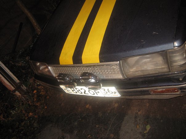

протво-туманок нет еще.представьте такие хромированные и большие :roll: :ROFL:

во какие :ROFL:
x_4243c1a8.jpg [ 48.91 | Просмотров: 4745 ]

Ничего себе,виктория, с утра машина без туманок, к вечеру противотуманные фары уже стоят! Сама ставила?
Такую рукодельную девушку в жёны надо брать! :Rose:
