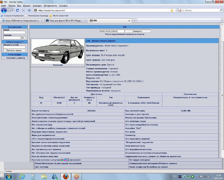

Tolik1987
Слушай, вот у меня движок, походу такой же как у тебя...
JMZGD14D201200202 - только "GD14" - хэтчбек. Я всё не могу выяснить скока там лошадей и клапанов... То ли 12, то ли 8 блин... Охота конечно чтоб 16 были :D Но увы.
Можешь подсказать?

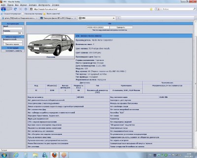

http://mazda-fun.net.ru/vin/
09 янв 2011 20:44

Kernel писал(а):
Tolik1987
Можешь подсказать?
0202-2,2 литра,скорее всего 12 клапанов.У меня 1987(объём) 8 клапанов.

Kernel писал(а):
Tolik1987
Можешь подсказать?
8 кл. 88л.с. инжектор

неее... У меня объем 1998 кубиков...
Тачка ОГОНЬ!
10 янв 2011 19:48
Сообщений: 1198
Автомобиль: MAZDA
Баллы репутации: 23
чего "неее"? 1998 кубиков - 2 литра - 90 лошадей. типичный 8 кл. FE :good:

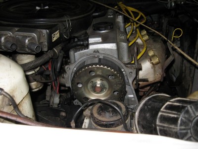

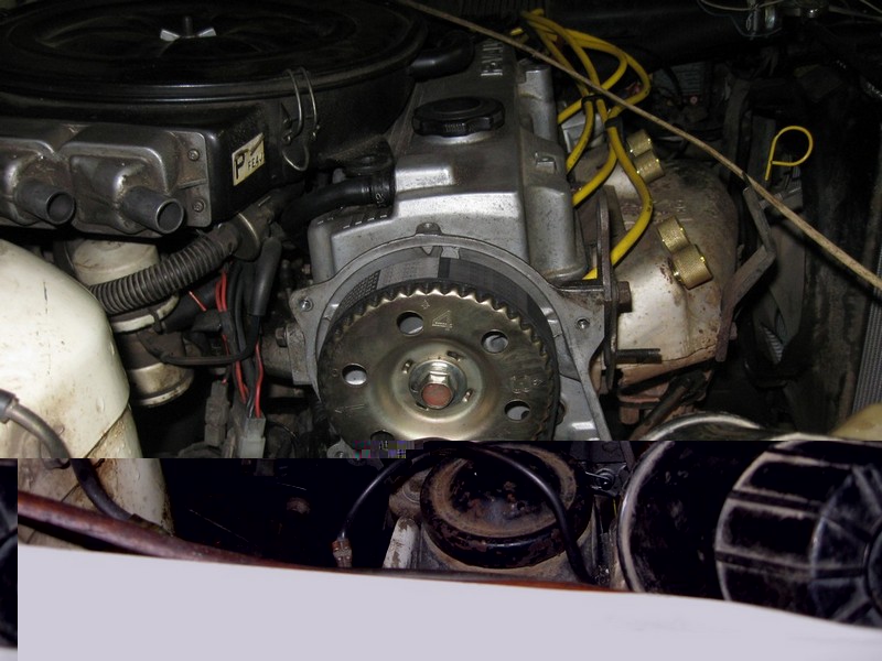

Привет всем.
На днях менял ремень и ролики ГРМ.(626 GV F8 1.8 12v 1991г.в)
На шкиве РВ стоят 4ре метки .У меня стояло на метке-4,а в мануале пишут надо на-1,хотя для чего и зачем остальные никакой информации. :(
Перекопал пол инета ,результат-0.
Может кто чего видел -слышал? :wink:
IMG_1038.jpg [ 118.94 | Просмотров: 8538 ]
Mazda Demio
рукцию!"(с)
10 янв 2011 22:15
Несколько страниц назад сия загадка описана... А может больше...
