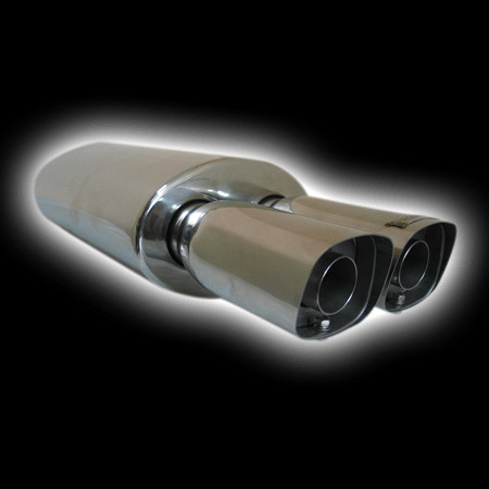

выбрал вот такой:
RS-01654_450.jpg [ 46.29 | Просмотров: 3034 ]
по цене 2400, более простое по деньгам тоже самое а это самое дешевое из "Pro" :D
на самом деле смотреться наверно будет красиво :)

il2:: Банка очень зачОтная! сам такие ищу - хочу 2 всунуть. Приглянулись рубленым и профилем и заглушками в квадратных трубах - у меня просто ни одной банки не стоит, и без заглушки на заведенную - в метре от машины штаны аж на ж... дрожать начинают.
